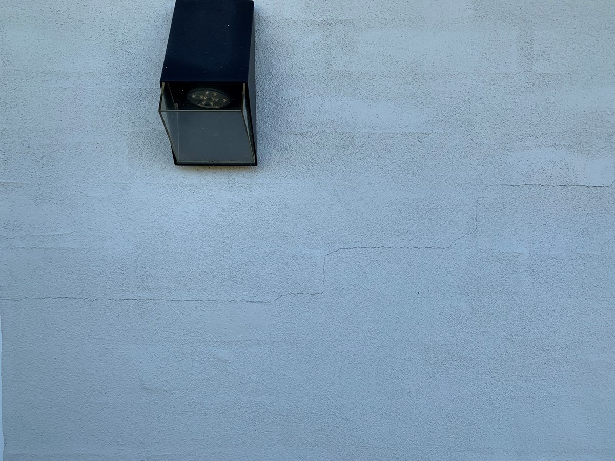

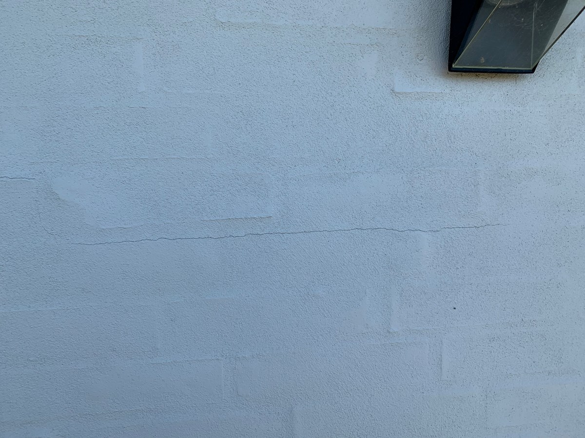

Jeg flyttede for snart 2 mdr. siden ind i et hus fra slut 70'erne. Jeg tænker at huset er vandskuret og efterfølgende malet.
Jeg opdagede dog i weekenden, at der er opstået en "fin" revne på husets vestlige side.
Hvordan griber jeg lige det an? Skal jeg evt. have en murer på til at kradse og erstatte mørtelfugen? Jeg er forholds rookie indenfor gør-det-selv, så alle tips og tricks sætter jeg meget pris på :)

Ved du, om der væltet vægge, inden I overtog? Jeg mener at revnen kunne tyde på, at der er fjernet en stabiliserende væg mod vest, så vindtryk presser uhindret på facaden.
Det er der ikke.

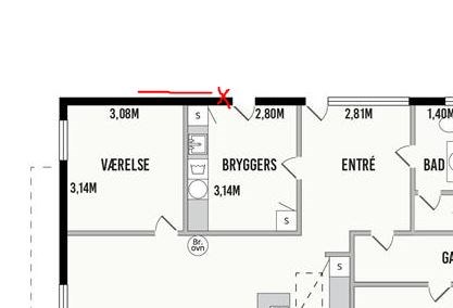

jeg ved ikke om det har betydning, men fik skudt fiberkabel ind i nærheden af det sted.
Den røde streg angiver hvor revnerne er opstået og krydset hvor fiberkablet er ført ind.
Måske det kan bruges.
