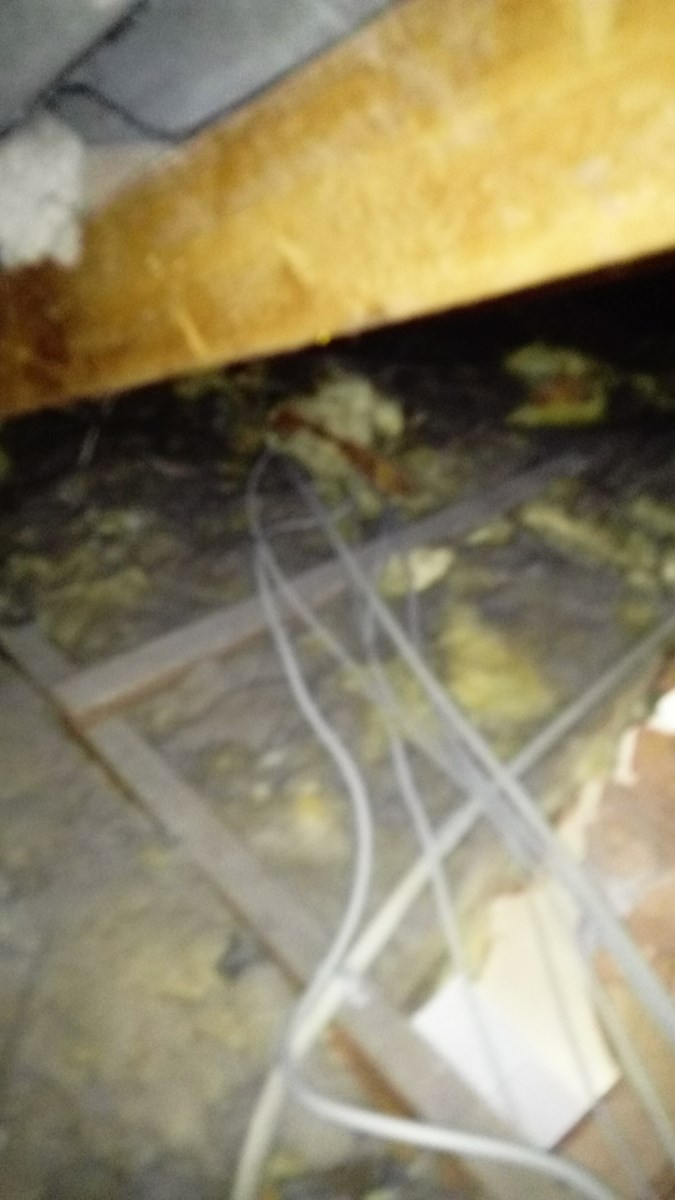

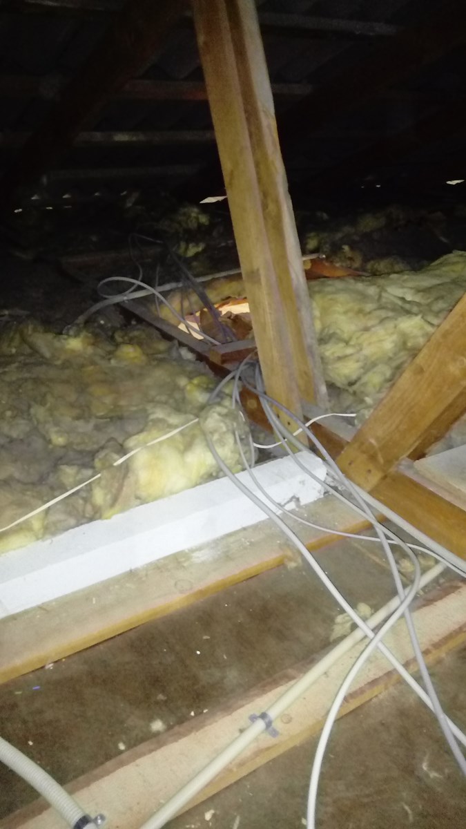

Men nej lige med jordledning, så er det mest på loftet at det ligger op og under spær og andre ledninger. Som om at det hele er blevet kastet hen over loftet, og ført på hurtigst og nemmest måde.
Her er jeg så perfektionist og ville da gerne have at det ligger med klemme fast langs spær etc. så man ikke nødvendigvis kommer til at hive i kablerne.
Plus at det ikke ligger løst eller direkte på "loft/gulv"

Altså når jeg var ude ved en kunde, så var det helt sikkert ikke sådan her jeg efterlod mit arbejde.
Undskylder for de dårlige billeder. MEN de kunne da godt lige have brugt 1 time på lidt ok / lækker kabelføring.
Her er det nærmest smidt, filtret, under det ene spær, over det næste. Dælme ikke nemt at arbejde videre på da.
Men det måske bare mig ;-)
Velkommen på lds-,Ja det er nok "bare dig"
Læg du hellere et ekstra lag isolering hen over så du ikke kan se det. Det ligger efter min mening ganske udmærket.
Haha ja okay. Måske er jeg bare lidt mere perfektionistisk.
Om noget skal det laves om alligevel, når kablerne skal forbindes rigtigt. Og så kan jeg da selv gøre det som jeg vil have det :-P
