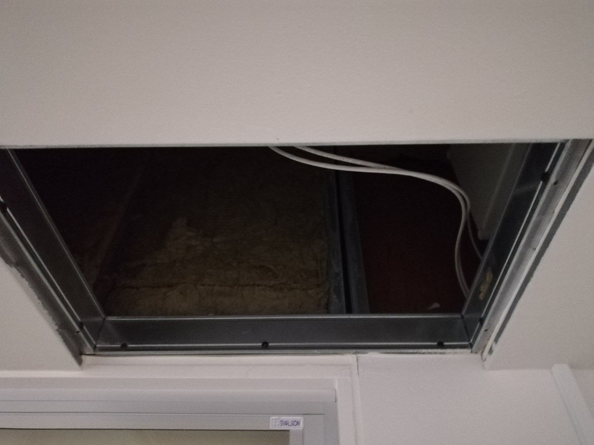

Da vi har nedsænket vores loft med gips, har vi ved Lampe udtag lavet et firkantet hul i loftet da det jo ikke må lukkes inde. Vi vil gerne lave noget pænt som eks et låg.Vi så forleden på hospitalet at man der havde en form for alu skinne på. Det er sådan noget vi søger, men jeg har ikke kunne finde noget på nettet, og jeg ved heller ikke præcis hvad lige den på billedet hedder, eller hvor det kan købes. Vi vil ikke bruge lægte da vi mener at hullet ville blive større med tiden af at skrue.

I har fra starten skidt lidt i nælderne. Når man nedsænker loft skal man have el installationen ført med ned. Det vil sige at hele el dåsen skal sænkes med, så udtaget sidder i det nye loft. Det er umulig at reparere eller montere noget oppe i et hul. ( medmindre det er 0,3 x 0,3 m )
Hvis i bor i parcelhus med adgang til installationen fra loftet vil det rigtige være at få elektriker til at føre installationen med ned. Det vil dog indebære noget arbejde.
Vi har lavet det stort nok til et par hænder... 😊
Du kan få færdige hvide låger på tømmer handlen
Hvor stort er det, det er vel ikke meningen, man skal føle sig frem.
Tak for hjælpen. Vi har fundet en løsning
