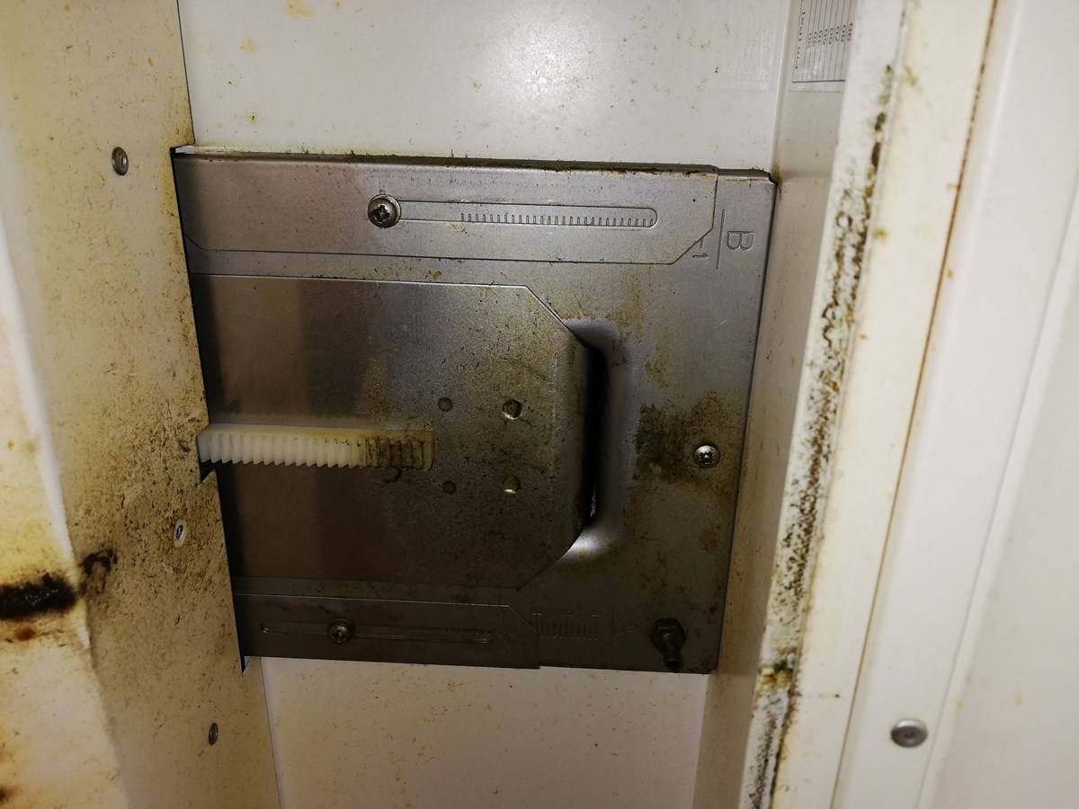

Jeg har en Exhausto type ESL30B hvor spjældet ikke åbner og lukker ordentligt. Når jeg aktiverer spjældet kan jeg høre motor starte meget svagt, men når jeg kigger på spjældet er der meget lidt bevægelse. Jeg har prøvet at indstille på de to skinner som ses på billedet, men uden hæld. På billedet er spjældet næsten helt lukket ved at "hjælpe" motoren med håndkraft. Umiddelbart lyder det som om at motoren ikke har nok kraft til at skuffe og trække i spjældet. Er der nogen der kan hjælpe mig med en mulig løsning. På forhånd tak.
