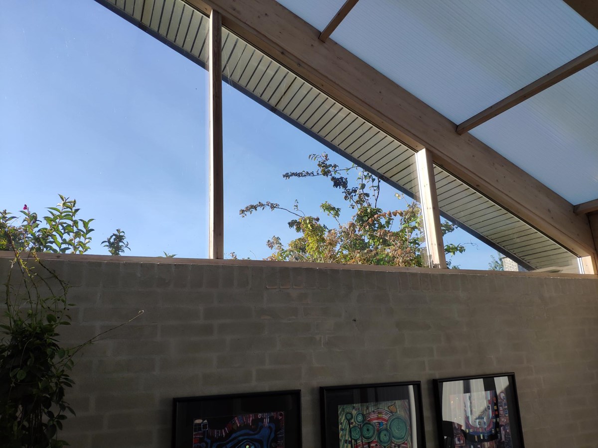

Vi har et stort vinduesparti vores isolerede udestue, hvor træet ser ud til voldsomt at trænge til noget behandling.
Vi ved bare ikke hvad den bedste og mest korrekt behandling er.

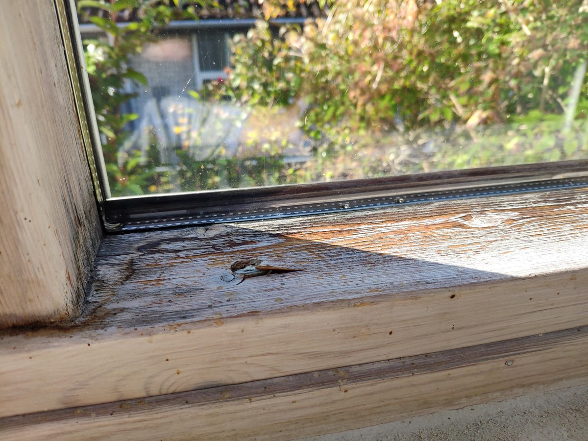

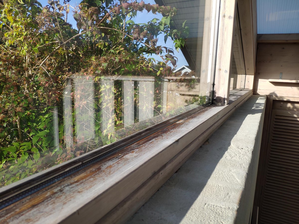

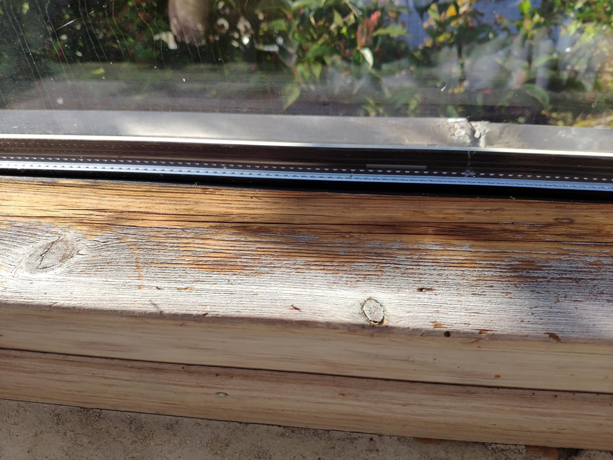

  • Træet er knas tørt
  • Træet ser generelt udtørret ud og sprækker enkelte steder
  • Træet har muligvis tidligere fået fugt (vi er nye ejere), ganske sikkert pga. kondens og virker ellers udtørret er sol og varme
Vi tænker umiddelbart at træet bør olieres med en farveløs olie, hvad tænker I og har I evt. et bud på et konkret produkt?
På forhånd tak for hjælpen.. :-)
Billeder er vedhæftet.
Rengør først, så skrabes og slibes træet, så det er lækkert glat.
Brug en farveløs grundingsolie og lad den endelig tørre ordenligt op inden du maler med almindelig vinduesmaling 2-3 gange med let mellemslibning.
Lige nu på året er et rigtigt godt tidspunkt at male vinduer, men selvfølgelig skal du undgå direkte sol når du maler.
Held og lykke med arbejdet
Husk lige at grunderen du anvender skal være beregnet til indendørs brug - de fleste oliebaserede er til udendørs brug.
