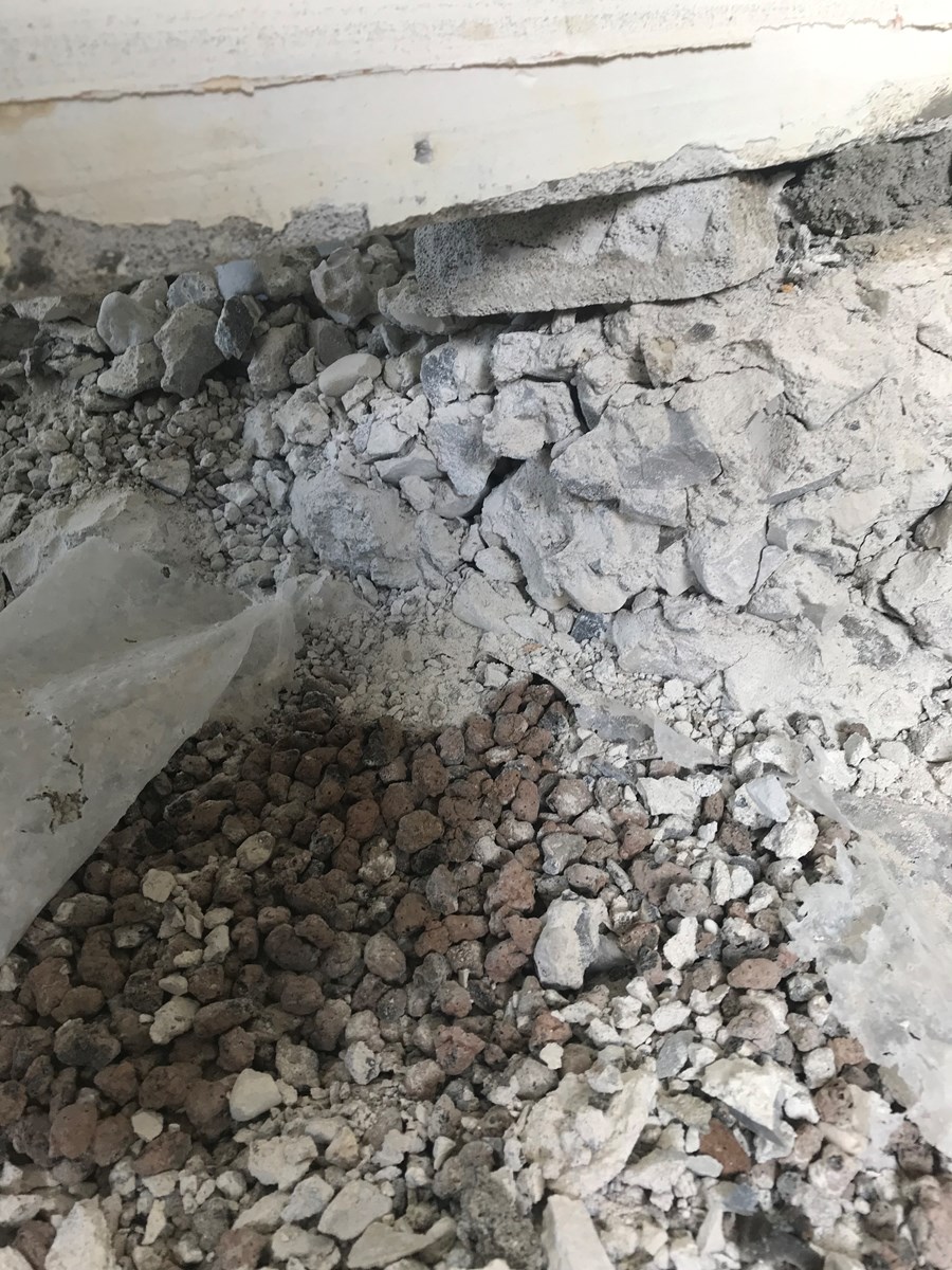

Fik st vide gips vægge med inderste lag af krydsfiner så var den stabiliserende. Der er gasbeton på 75mm nu. Smider lidt billede op i morgen af vægge og fundament opbygning
Fibergips ( fermacel )kan indgå i den stabiliserende plade. Og så skal der kun 1 lag på hver side. Så undersøg lige den mulighed.
Opbygning inde i huset. Ligner bare ikke at det kan overføre særlig meget kraft

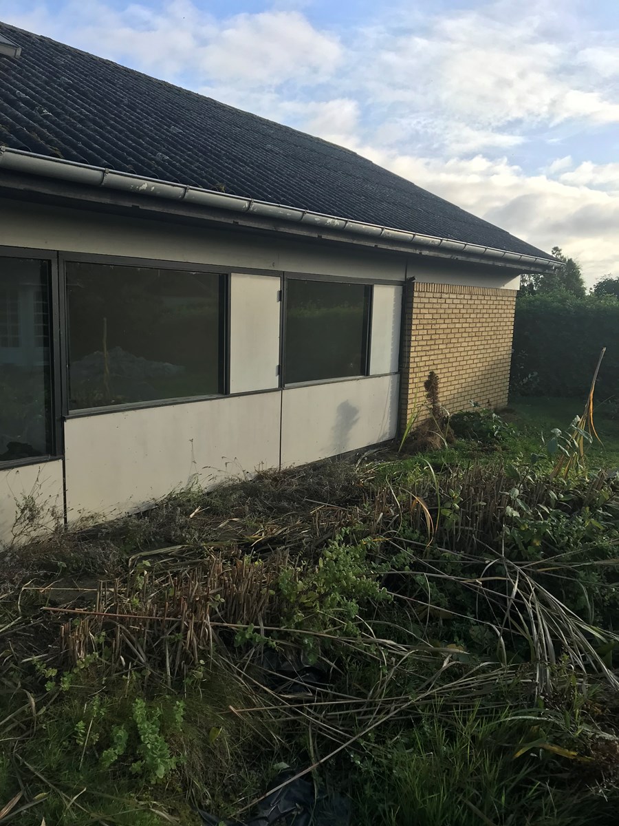

Huset ude fra.
Der skal forsvindende lidt til at stabilisere en lang facade, bare vægten af den gasbeton væg er jo stabiliserende når den står på gulvet. Det handler jo blot om at når vinden står på væggen skal den ikke bøje sig.
