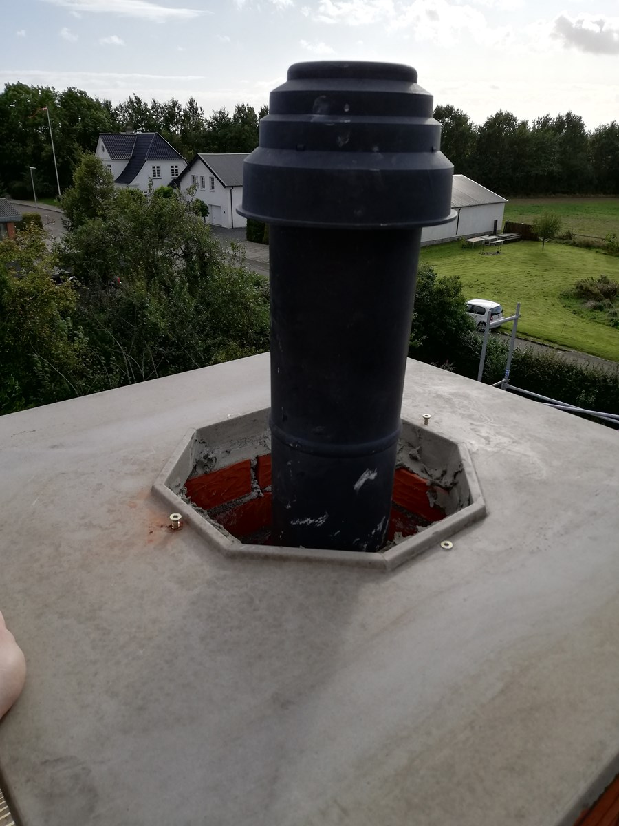

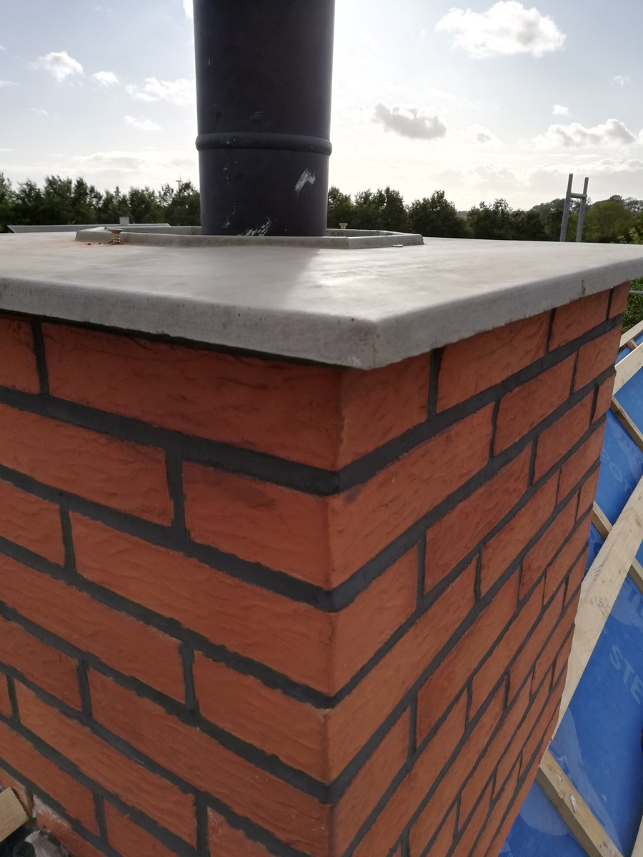

Vi har i weekenden muret en ny skorsten op på huset og sat inddækningsplade på.
Mit problem står i at der op af skorstenen kommer udtaget til gasfyret.
Hvordan får jeg lavet en inddækning om den, så det ikke regner ned i skorstenen?
Mon ikke selve hætten kan afmonteres. Så køber du et stykke gummidug f.eks. 2 mm fra biltema.
Der klippes omhyggelig et hul midt i dugen der er 0,5 cm MINDRE end diameter på røret. Det kan så trækkes ned over, og vil stramme omkring røret. Så skal du have det sat fast på din skorstens afdækning, limes med Borups tagtæt
Godt bud. Glemte dog at skrive at udtaget ikke er fastspændt i skorstenen, så det kan bevæge sig fra side til side i toppen. Tænker så det gummi hurtigt blive mørt?
Så må du lave en plade med rundt hul i midten og sekskantet så det kan holde den på plads
Køb en rigtig hætte til formålet i stedet for hjemmelavet-biks.
Google “baxi top til skorsten”
Hej Henrik.
Problem et med baxitoppen er at den ikke passer sammen med det nuværende. Så jeg ville ogs skulle ud og invitere i en ny top, og så render det lige pludselig op.
Ville det kunne holde med en plade sat fast, og så fylde hullet ud med beton?
