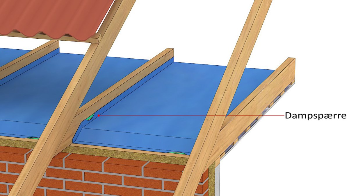

I forbindelse med jeg skal til at efterisolere overvejer jeg at fjerne gammel dampspærre og montere en ny med er korrekt tætnet omkring samlinger lampeudtag, samt tapet fast til spær for at sikre tæthed. Se billede til eksempel.

Fin tegning.

Hvis du river den gamle dampspærre af og laver det som du viser så får du en lige så dårlig løsning som den du har nu. Den bedste løsning vil være at beholde den gamle dampspærre, som jo går under spærene. Så kan du reparere det der er muligt ovenpå. Det vil sige at have nogle ruller dampspærre tape og stumper dampspærre. Samlinger tapes så godt som du kan oppefra, og der lægges en stump ( f.eks.0,5 x0,5 m ) hen over lampesteder, og der tapes rundt i kanten.
Så har du dampspærre der ligger rigtig under spær, og så tætnet så godt som muligt.
Man siger godt nok at der ikke må være 2 lag med dampspærre, men det er hvis der er mellemrum imellem lagene. Når du reparerer direkte ovenpå, så betragtes det som 1 lag ligesom ved overlapninger.
