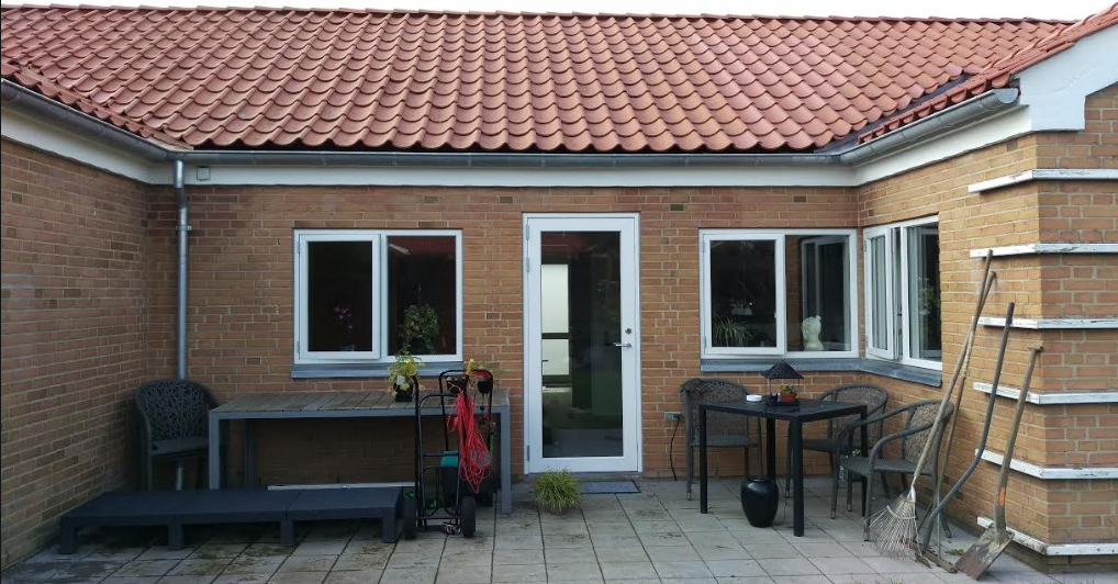

Kan det lade sig gøre at lave et terrasse tag med bagfald, over eksisterende tag? Så jeg kan udnytte tagrenden og undgå en ekstra tagrende. L 5,65 m, B 2,55 m.
Jeg kan ikke pille ved det eksisterende, da det er nye tagrender/nedløb samt en lejebolig!

Det kan godt lade sig gøre, så vandet løber ned på tagstenene og derefter i tagrende. Du skal dog være opmærksom på at det jo i sagens natur ikke kan blive vindtæt imellem lagsten og terrasse tag. Det vil også kunne sprøjte lidt vand ind ved særlig kraftige regnskyl, da du jo tilfører noget mere vand end den nuværende tagflade.
Jeg gjorde og måtte skifte renden ud til en 150’er og ekstra nedløb, da mængden fra ekstra 25 kvm var for meget for en alm rende.
 Tak for det.
Det med vindtæt/vandtætheden havde jeg ikke lige tænkt over.
uldal. Øv, det har jeg ikke lyst til, da det som sagt er nye og ikke mine.....
Må nok bare lave en alm. overdækning
