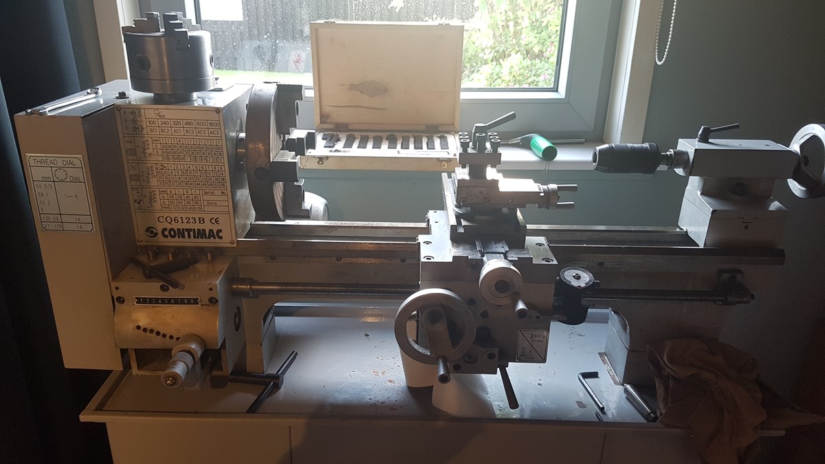

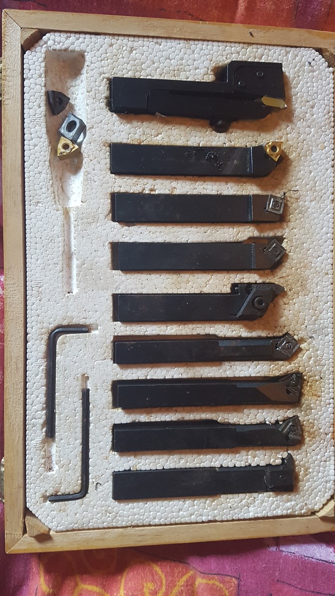

metal drejebænk Lai 8 5700 17-09-2019 19:43 Hej, her er lidt billeder af drejebænk og drejestål 4 svar Følg tråden Annonce Annonce Annonce
je_ns 12988 17-09-2019 21:11 Det ser da ok ud, så er det bare at komme i gang med at øve dig, så svært er det heller ikke.Men uanset hvad du gør, så tænk på sikkerheden, sørg for at emnerne er solidt spændt op, og brug sikkerhedsbriller. Vi prøver igen, i morgen --
Lai Trådstarter 8 5700 17-09-2019 21:21 Hvordan ser man hvilke platter der er til de forskellige materialer , pom , alu ,nylon, messing, jern og rustfrit stål ??? Nogle af dem er gule og andre er grå som stål. Det er vel vigtigt at bruge de rigtige.
je_ns 12988 17-09-2019 21:47 De anerkendte fabrikanter af drejeplatter, har mange forskellige plattetyper og spånbrydere, så der er en platte til ethvert tænkelig formål, og det er intet mindre end en jungle at finde rundt i.Men de Kinesiske platter, som er til at købe for menneskepenge, er der ikke så mange forskellige typer at vælge imellem, og de er guldfarvede eller grå har ikke den store betydning, så du bruger bare de platter du har.Rustfrit kan godt være en udfordring at dreje i, især med de billige platter, køre relativt langsomt, og med en god tilspænding, og gerne med køling.Nylon og messing, vil det ofte være bedre at bruge et toolbits stål tilPs kan se du har fundet ud at funden ud billederne... Vi prøver igen, i morgen --
