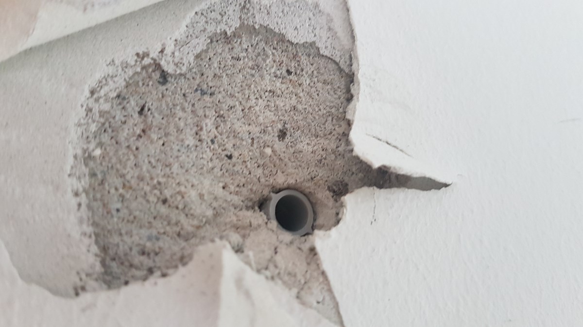

Betonen ser ud som følger:
Pil dyblen ud med en spidstang og fyld noget f.eks. strandmørtel i. Det skal helt ind i hullet, hvor dyblen har været og jævnes ud så muren bliver glat.
Jeg har fundet frem til producenten (Contiga Tinglev A/S) af betonelementerne, og ifølge deres dokumentation så skal der bruges en cementmørtel (C 100/400) til både deres letbeton (cement, sand, letklinker) samt normal beton (cement, sand, sten) - jeg har derfor købt "Cempexo Betonpuds" fra Weber.
