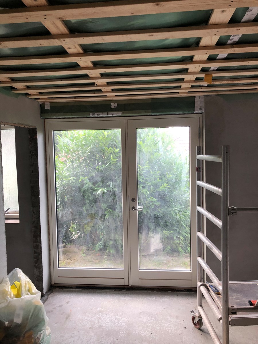

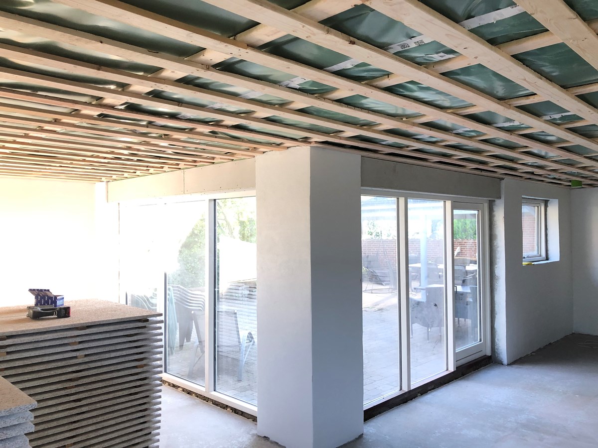

Hul / mellemrum vinduesparti
Vi er ved at ligge sidste hånd på hus renovering en :-) og jeg skal snart til at lægge gulv i stuen. Hvordan laver jeg hullet under vinduet mest rigtigt og pænest :-) der er ca 5-6cm mellem gulv og vinduespartiet.

Du kan vælge mellem at pudse det op og male i vægfarven, eller skære et stykke træ i samme sort som gulvet.
Det er ikke nemt at pudse på isoleringen, og har endnu ikke haft held til at finde en stor nok liste i mahogni. Skal der laves dampspærre?
Kan du ikke skære et passende stykke af et gulvbræt?

Det er laminatgulv, så det bliver nok ikke så kønt
Jeg ville jo nok skære det til så dækbrættet kom ind under karmtræet så det kunne nok lade sig gøre med laminatgulvet. Da jeg boede i AArhus var der en tømmerhandel ude ved Søren Fricksvej som forhandlede al slags hårdttræ, Men jeg ved ikke om den er der endnu. De IPe terassebætter  som jeg har ude ligner meget maghoni hvis det får noget olie.

Mahogni-lister
https://www.kbhlistefabrik.dk/produkter/hoevlet-4-sider
Har haft lignende problemstilling - der kunne man få en panel-liste i samme decor som gulvet (Alloc) hvilket ved os gav en mere diskret overgang.
Hvis du vælger en træliste så husk at den skal overfladebehandles - ellers kommer det hurtigt til at se støvet/kedeligt ud.
