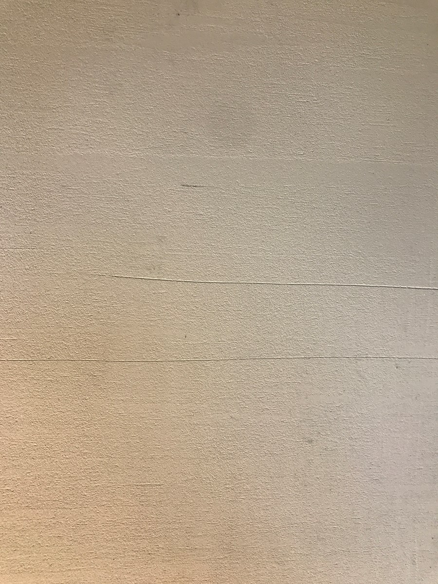

Men hvor penippen med fuldspartlingen skal jeg være? Hvor små ujævnheder snakker vi om? Må der være bitte ujævnheder/ridser? Eller skal jeg fortsætte i evigheder med at slibe og spartle?
Ville sådan en lille ridse på knap en millimeter kunne ses?

Ved glasvæv nej.
Du vil helt sikkert ikke kunne se de ridser gennen gladvæv. Hvis det er glasfilt du vil sætte op, tror jeg stadig det er ok, men du vil på den anden side hurtigt kunne spartle de steder hvor der er ridser.
Med glasfilt skal du helt sikkert have slebet det ned, men glasvæv er tykkere og med indbyggede "ujævnheder" ;-)
Glasfilt kræver en totalt glat som barnenumse overflade. ALT kan ses igennem det  , men resultatet når det sidder perfekt kan ikke overgås.
Men er det glasvæv så er små revner på størrelsen med en 0,5 blyant ikke så synlige, men buler ses også tydeligt.

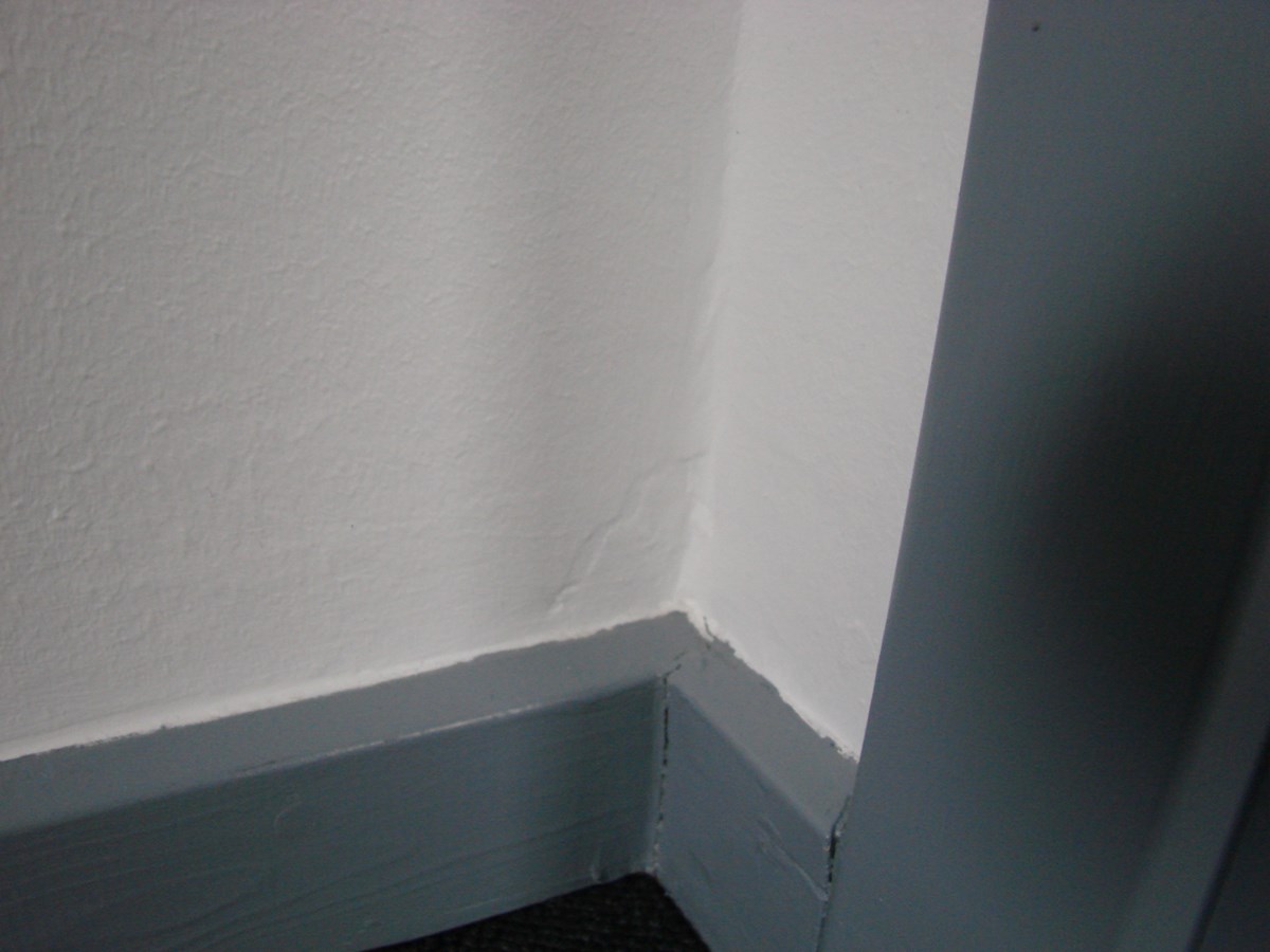

Det kan ikke betale sig at sjuske med forarbejdet, for det bider sig selv i halen, hvis du enten skal lave det om eller gå og kikke på "en fejl" de næste mange år.
Jeg sprang over en lille revne i filten, og tænkte at den ikke kunne ses når først der kom 3 lag maling og fodpanel... nu ser jeg den hver dag, og ærgrer mig
