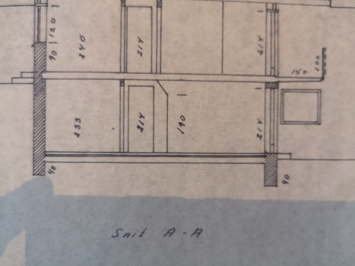

Vi vil gerne have gulvvarme i vores underetage, og skal i den forbindelse have gravet ud og lagt nyt terrændæk, da der i dag kun er 50 mm isolering.
Men er der nogle bygningstegningskyndige, der kan fortælle os, om vi kan klare opgaven uden understøttelse ud fra denne snittegning af huset?
Der er i dag 8 cm beton, 50 mm rockwool og 20 cm drænlag - så I alt 33 cm. Betyder tegningen så, at der er yderligere 40 cm til underkanten af soklen i den side, soklen går mindst ned? Og vil det i givet fald ikke være nok at grave ud for at opnå minimum 300 mm isolering? Hvordan vil I anbefale at det nye terrændæk bygges op (hvilke materialer og hvilken tykkelse)? Mvh Kathrine
Jeg ville læse det som at der er 40 cm sokkel under drænlaget, men jeg ville lave et par huller i gulvet rundt omkring for at måle efter.

Du kan nogenlunde måle med lineal på din tegning hvor de 40 cm starter. Du bruger målestoks cm angivelse som sikkert er et eller andet sted på tegning. Eller du sammenligner med kendte mål som f.eks. rumhøjde. Som tegning er lavet ser det ud som om der bliver de 73 cm i laveste side.
Så jeg ville ikke understøbe ydermurens sokkel, så hellere stoppe udgravning 10 cm før bunden og så have lidt mindre isolering ude ved neder kanten, hvis det er nødvendigt.
