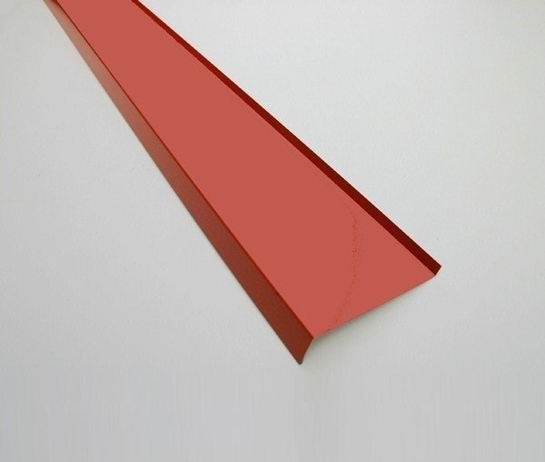

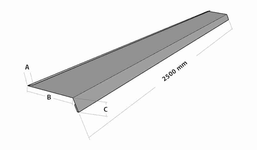

Det er bare en flad plade, ca 20cm dyb, med en dryp-/vandnæse forrest, som leder vandet udover den ventilerede beklædning
I stil med denne:
Den bliver nok svær.. jeg tror du skal have fat i en smed, der kan klippe den ud af en 3M plade - på skrå, so den bliver det ønskede mål.. men det bliver en anden pris, end standardprofilerne...

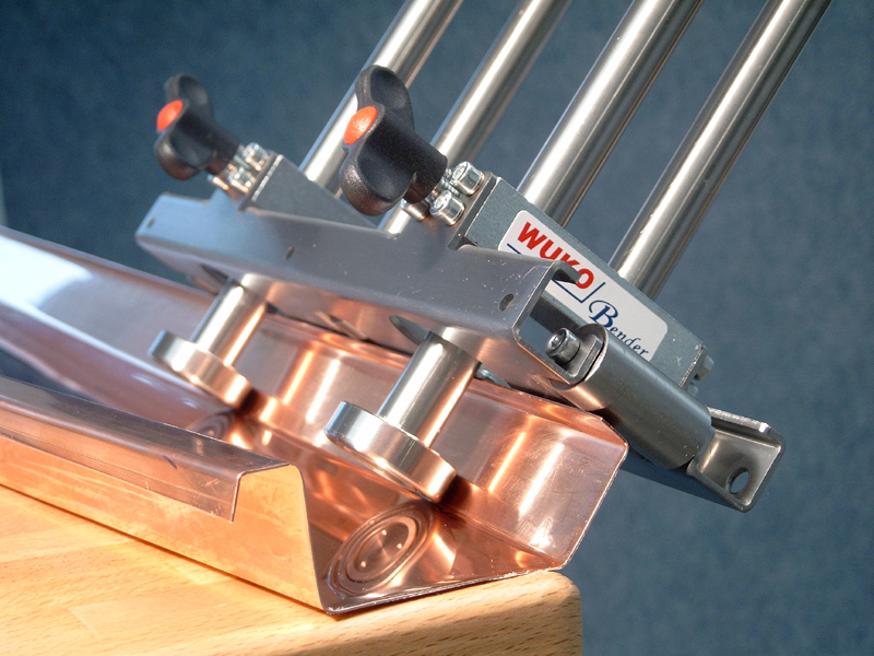

Hej hvis sålbækken må være lavet af zink kan du få den lavet hos en blikkenslager ved hjælp af en wuko bender. (nogle af de store firmaer har 5m bukker) Alternativ to stykker loddet sammen.
