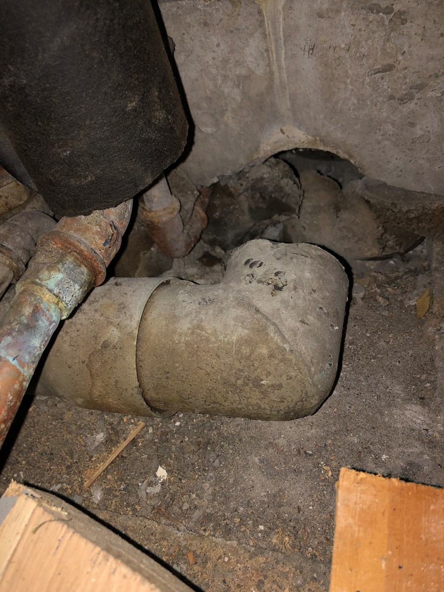

Er der nogen der har et godt bud på hvordan jeg får de her to rør fra hinanden?
Det er 10cm stålrør fra 70’erne. De virker til at være samlet med en bred gummi-muffe.

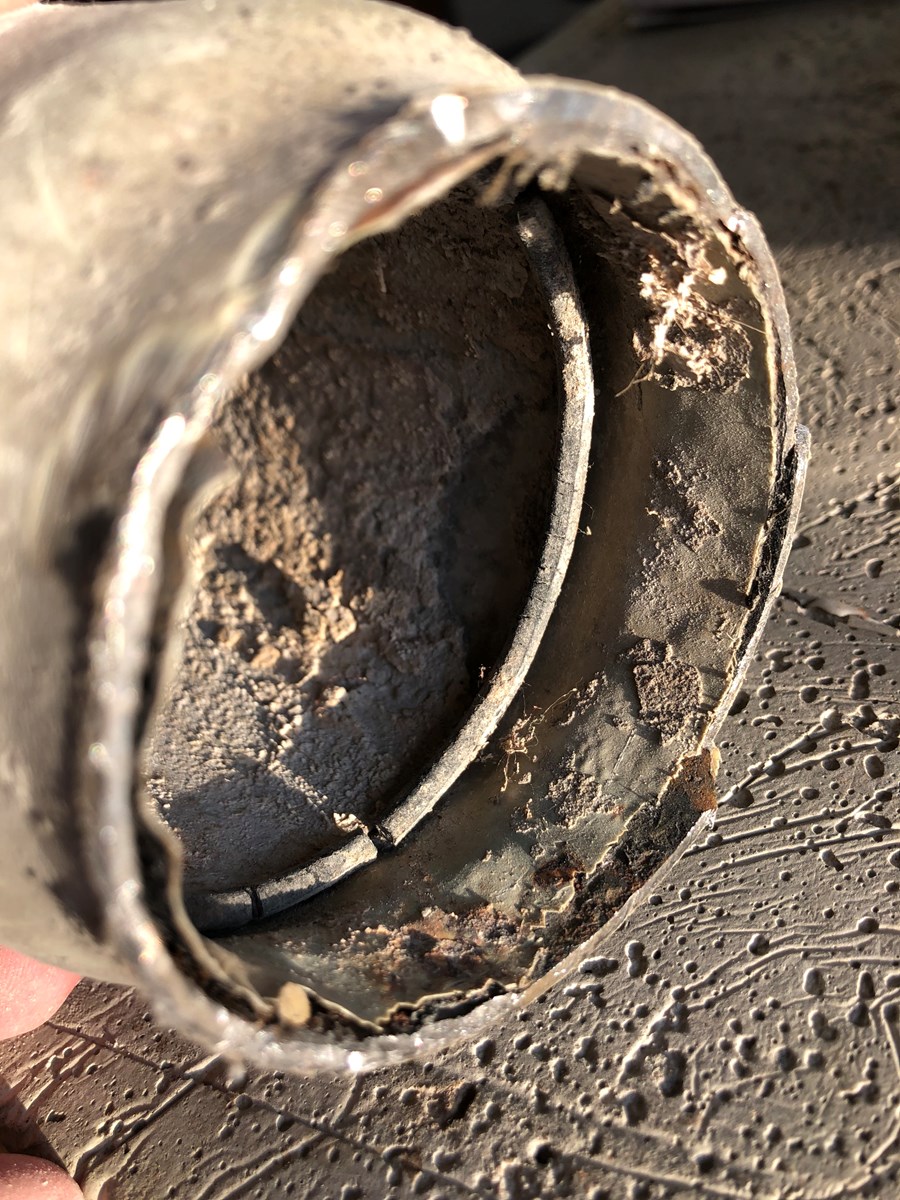

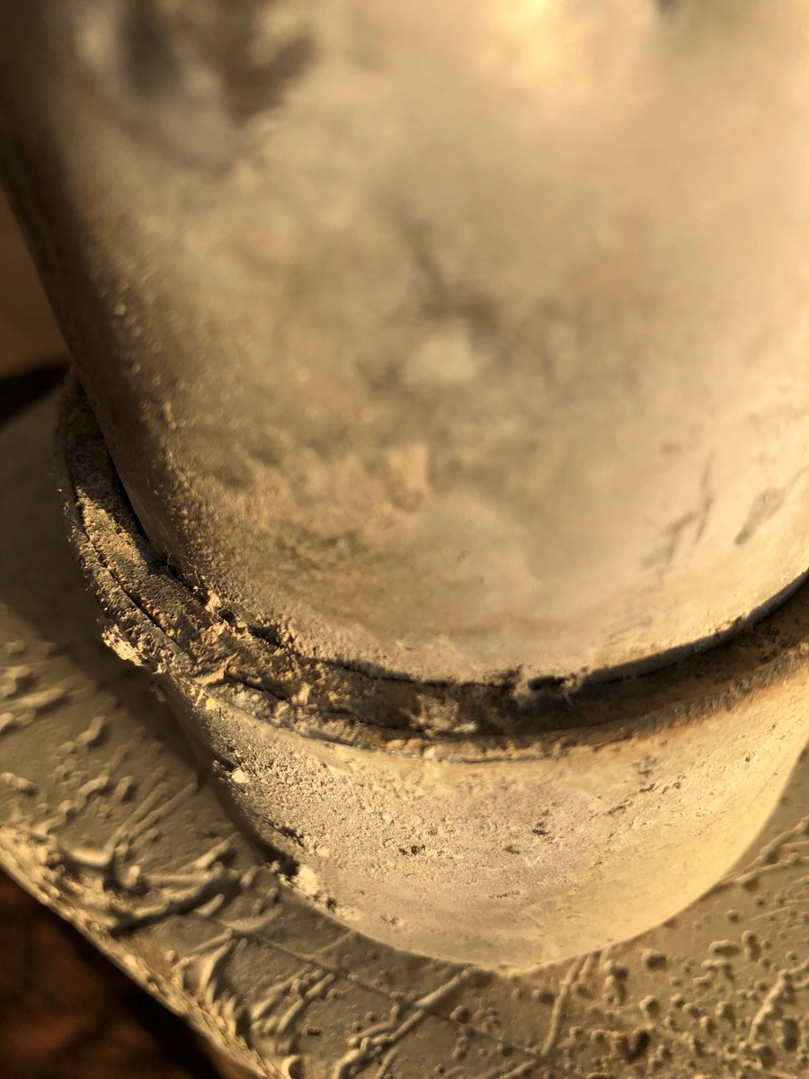

De sidder djævelsk godt sammen!
Billederne nedenfor er fra et rør jeg skar af længere oppe.
Varme? Kemi? Mere vold?

Jo, men det sidste stykke går ned i gulvet og inf i faldstammen så jeg kan ikke rigtigt skifte længere inde.

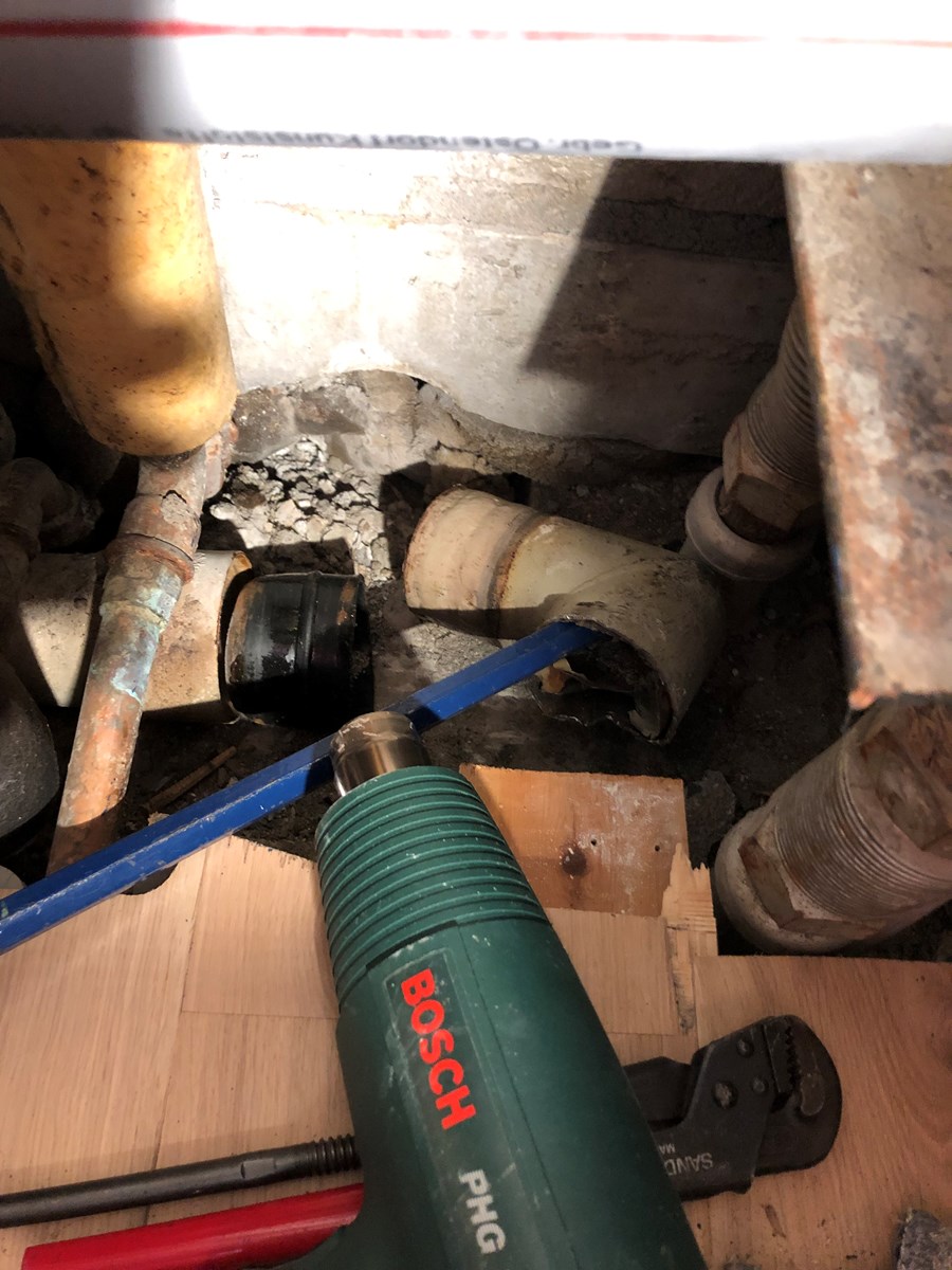

En brænder på samlingen så gummiet begynder at ryge.

Det lykkedes med en varmepistol og lidt mere vold! Tak for hjælpen
