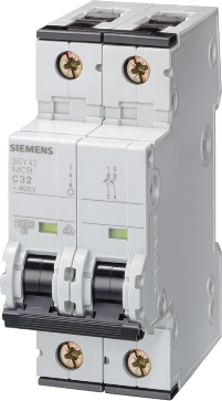

Nej det må du ikke for så vil du risikere at belaste din nuleleder med 2 x 13 A. Det er fusk og sjusk og særdeles risikabelt..... gør som Jens siger sæt en 2 polet gruppeafbryder op og ved siden af en 1 polet med max 13 A, desuden er fuga stikkontaker ikke godkendt til 16 A ved kontinuerligt brug.
