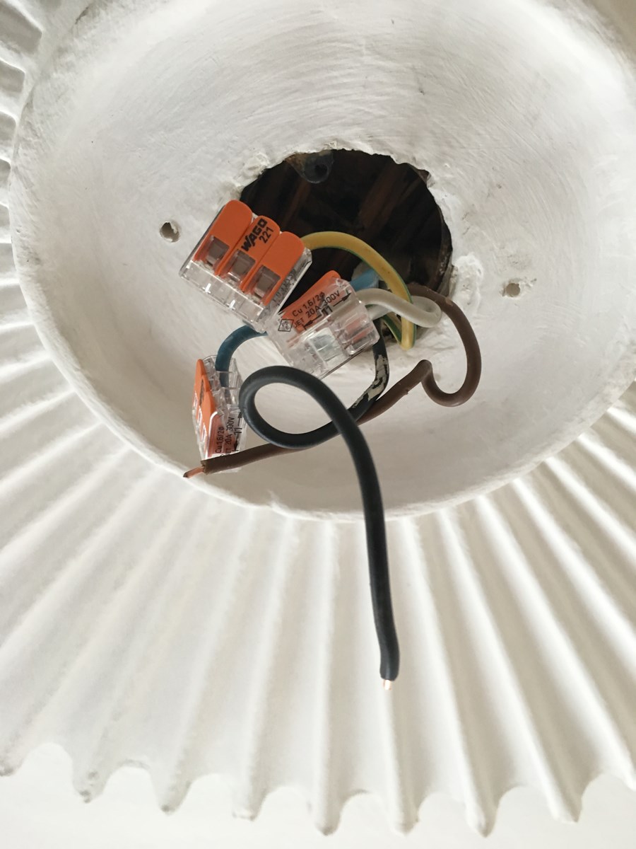

Montering af udløsbroset /lampeudtag til installationskabel ifitsnotbrokendontfixit 4 14-09-2019 15:09 Hey derude på LDSJeg skal montere et udløbsroset i loftet hvor der hænger installationskabel, Der er en Brun, sort, blå, gul, og hvid ledning. Håber nogle kan hjælpe. :) 5 svar Følg tråden Annonce Annonce Annonce

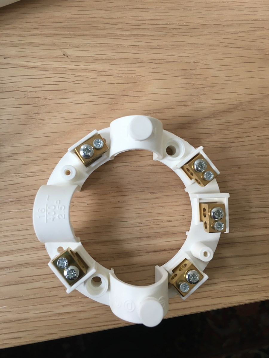

ifitsnotbrokendontfixit Trådstarter 4 14-09-2019 15:21 I udtaget er der 5 indgange som anvist på på billede 2. Men er det de små eller store skruer der skal benyttes?
Kermit_369 1646 7860 14-09-2019 15:41 Man plejer at bruge hullerne ved de store skruer til de stive ledninger fra kabler eller rør. Der er plads i tilfælde af at flere ledninger skal samles. Huller ved de små skruer bruges så til ledningerne fra lampen.Det er nemlig vigtigt at de bløde lampeledninger og de stive installations ledninger ikke blandes, da det så bliver mere end svært at spænde dem korrekt fast.Nu nævner du at den ene ledning er gul, den skulle vel ikke være gul/grøn? Topmålet af dovenskab er at gøre det rigtigt første gang
ifitsnotbrokendontfixit Trådstarter 4 14-09-2019 15:42 Tak for svar :)Gul/grøn jo, Det er jord og skal ikke bruges er det ikke korrekt?
ifitsnotbrokendontfixit Trådstarter 4 14-09-2019 15:44 Hvilke farver skal i hullerne på udtaget? Der er N, +, DS, L Er det muligt at tilslutte en lampe uden udtag vha en muffe eller lign?
ev elmand 30529 7480 14-09-2019 22:28 Det hele står i installations vejledning.Monter først de ledninger du ved hvor hører hjemme, så må de sidste i nogle tilfældige. Når du montere udtaget skal nulleder i N ( ofte lyseblå ) Den faste fase i L ( ofte brun ) Jordleder i den mrk. jord ( oftest gul/grøn og de 2 sorte i hver af de sidste.Når du har udtaget så er det da pænest at benytte den, men det er da muligt at tilslutte lampe med muffer alene. Men det kræver ar lampe har sådan en skærm ( baldakin ) der presses op og skjuler samlingen OG at der er krog / aflastning som lampen kan hænge i. Har nogen samlet det, kan det skilles ad. Samles igen ? ?m.v.h. Erik (1/2 ekspert i mange ting)
