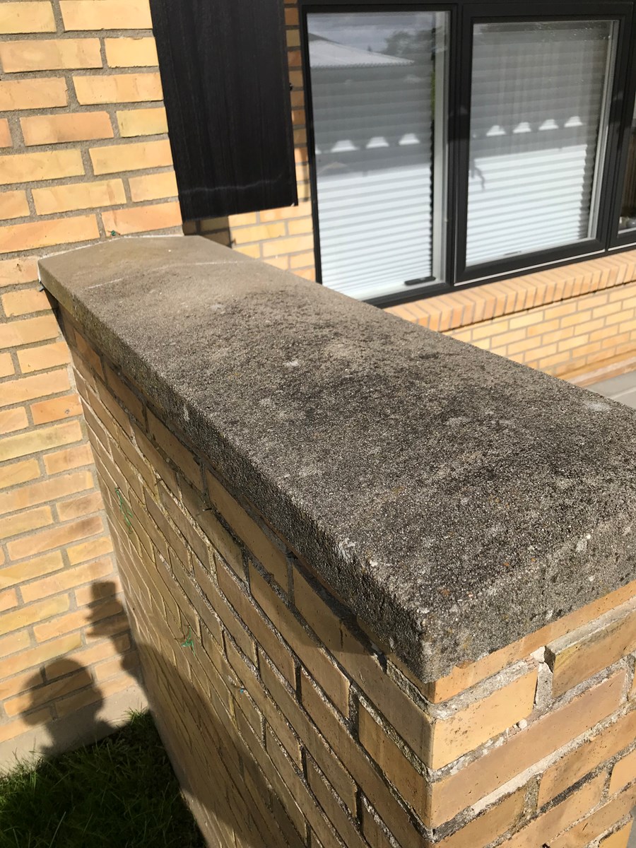

Beton smuldre i overfladen Andreas_A 51 14-09-2019 13:40 HejsaJeg har en læmur til min terrasse men en beton “top” på.Den er begyndt at smuldre i overfladen.Maler man den eller er der andet man kan gøre ?? 11 svar 1 2 › » Følg tråden Annonce Annonce Annonce
christiannielsen 2442 16-09-2019 14:28 Du kan rense betonen grundigt og male med vandglas som et forsøg. Vandglas gør betonen vandafvisende. Denne bruger er slettet og ikke længere aktiv.
Henrik19 197 16-09-2019 18:30 Jeg ville måle op og bestille en murkrone. Så skal du ikke bøvle mere med det.Kan bestilles online flere steder. Har selv gode erfaringer med:https://www.profilmester.dk/NB: Ingen relation til shoppen, bare fået god service.
Fiahgt 2284 9240 16-09-2019 20:16 Du kan nemt male den, det hjælper en del på leve tiden. Det ser ud til at den umiddelbart er hjemmestøbt og der er næsten altid kvalitet problemer med sådan noget der. Hjemmelavet er ikke nødvendigvis et kvalitetsstempel.
Andreas_A Trådstarter 51 16-09-2019 20:37 christiannielsen skrev den 16-09-2019 14:28:53Du kan rense betonen grundigt og male med vandglas som et forsøg. Vandglas gør betonen vandafvisende.Det havde jeg aldrig hørt om - Mange tak
Andreas_A Trådstarter 51 16-09-2019 20:40 Henrik19 skrev den 16-09-2019 18:30:22Jeg ville måle op og bestille en murkrone. Så skal du ikke bøvle mere med det.Kan bestilles online flere steder. Har selv gode erfaringer med:https://www.profilmester.dk/NB: Ingen relation til shoppen, bare fået god service.Tak for forslaget - tror jeg prøver vandglas eller maling først da der er en del mere arbejde med at fjerne dem. De er fuget til væggen, under, og fastgjort til muren. Annonce
Andreas_A Trådstarter 51 16-09-2019 20:42 Fiahgt skrev den 16-09-2019 20:16:07Du kan nemt male den, det hjælper en del på leve tiden. Det ser ud til at den umiddelbart er hjemmestøbt og der er næsten altid kvalitet problemer med sådan noget der.De er fra 68 og får konstant vand så mon ikke det er ok.
Andreas_A Trådstarter 51 17-09-2019 21:43 Jeg har noget vådrums primer kunne det evt bruge. Der står bagpå det også kan bruges ude
Fiahgt 2284 9240 18-09-2019 09:38 Alderen taget i betragtning ville jeg bare male dem med et eller mur maling Hjemmelavet er ikke nødvendigvis et kvalitetsstempel.
Byggetossen 4 18-09-2019 18:36 Vi har en med præcis samme udseende (eller havde) og den får Cempexo hver 5. år og har lige fået det glatte lag igen.
AJohansen 398 8220 20-09-2019 23:55 Det er også muligt, at købe en ny murafdækning i beton:https://astrup-cement.dk/produkt/murafdaekning-fald-til-2-sider/?gclid=EAIaIQobChMIueWW2rDg5AIVUed3Ch1GvwShEAQYASABEgLQafD_BwEhttps://astrup-cement.dk/produkt/murafdaekning-uden-fald-glat-beton/ Med venlig hilsenAllan Johansen-------------------------------------Sådan kan det gå: http://www.youtube.com/watch?v=KaHm1ecBCgw
