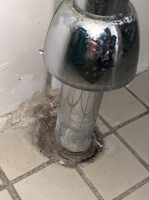

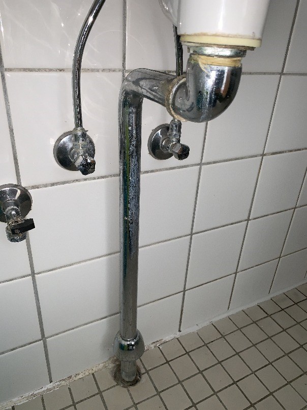

Må jeg selv skifte dette L-rør (metal-røret der går ned i gulvet og er skruet på det andet rør oppe under hånd-vasken) eller skal det skiftes af en VVS-person?
Jeg vil gerne sætte et nyt afløbs-rør, med ekstra studs, på, så jeg kan tilslutte affløb fra vaske-maskine direkte til den nye studs på det nye afløbs-rør.
Jeg ved ikke hvad det sidder fast med nede ved gulvet. Det virker som noget hårdt (cement eller bare gammelt snavs?)
Hvis man må selv, skal man så spartle noget i hullet mellem rør og gulv så det slutter tæt? Og hvis ja; hvad skal man så spartle i det hul? (hvilket produkt)
Eller må der godt være åbent, som i gamle kloak-afløb?

Den må du gerne skifte selv. Det ser ud som om den går direkte ned i en plastrør med muffe og gummipakning. Der skal bare trækkes plus dreje eller vippe lidt samtidig. Der skal ikke spartles, men det ville være godt med lidt silicone, så evt. spildt vand ikke går ned i gulvkonstruktionen.
Hvis den ender i et støbejernsrør, tætner du med sanitetskit. Det kunne også ligne at det er det som er brugt nu.

Jeg kan se sanitets-kit er en billig omgang og passer til afløb, så jeg løber med den løsning og finder mig et nyt rør.
Skal det være metal, når det er på bade-værelset, eller må det være samme type plastic som under køkken-vasken?

Du kan få samme rør i plast og det må bruges  begge steder.

Jeg mindes ikke at have set metal rør med tud til vaskemaskine.
Plast må bruges... Alle tiders. Tak :)
Metal-rør med tud... Nej præcis. Jeg har også ledt og kan kun finde dem i plast. Det var derfor jeg lige ville være sikker på om jeg måtte bruge sådan et i stedet :)
