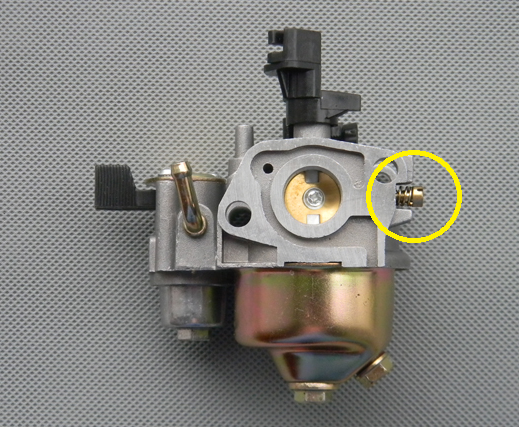

Jeg har for ikke længe siden, fået fingrene i en Honda GX 270 9.0hp. Nogle pakninger var utætte så benzin og olie løb ud af den. Anyway.. Jeg har nu haft karburator, benzintank, udstødning på motoren skilt ad. Har rengjort karburatoren i et ultralydsbad, og derefter gjort ren med trykluft. Så den skulle gerne være helt ren. Alle pakningerne i karburatoren er skiftet. Problemet ligger i, at når jeg starter motoren, kan den godt køre med choker fuldt på, men når chokeren bliver taget fra, dør motor hurtigt. Når der bliver givet gas, kører den også op og ned i gas. Har læst manualen og indstillet govenøren som den skal, men uden held. Nu har jeg bare brug for noget ekstra hjælp
På forhånd tak
