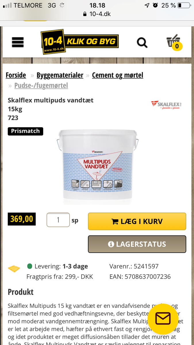

Jeg har et hus uden udhæng, og med en terrasse som ligger lidt højt, samt nogle store viduespartier.
Selve sokkelkanten her suger en del fugt og jeg er ved at finde en løsning.
Jeg tænker evt at pudse med en vandtæt mørtel som denne. Vil det stoppe fugten?
Ellers overvejer jeg at imprægnere.
Eller dække kanten af med zink.
Nogle gode råd?

Jeg ville imprægnere med enten vandglas eller andet imprægneringsprodukt og give det noget sokkelmaling bagefter - svært at få et nyt pudslag pænt så tæt på fuge og vindue.

 Tak for svar.
Jeg har aldrig hørt om vandglas før. Men jeg går ud fra at det ikke er diffusionsåbent som andre iprægneringer?
