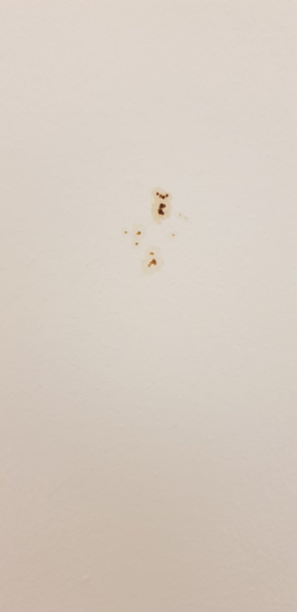

Goddag.
Er der nogen herinde som kan give mig et bud på hvad det her kan være på overfladen af vores loft? 😊 .. Vores vicevært siger at det er fluelort, men da loftet også slår tynde, lange revner, så er vi lidt skeptiske.
Vi ser aldrig fluer i lokalet, men alligevel kommer der flere pletter 🤔 ..

Det ligner ikke fluelort, og det kender jeg en del til. Det ligner mere nogle metal, f.eks. et søm der sidder bag ved filet/puds/hvad i nu har på jeres loft og ruster og nu er begyndt at trænge igennem. Er der opvarmet over jeres loft? Hvis der ikke er kan det meget nemt være pga. den kondesn der samles fordi der dannes en kuldebro når et (langt) søm slås ind mellem et varmt og et koldt rum.
