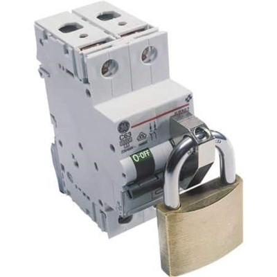

Måske sådan en fætter her vil gøre tricket
 Er den ikke kun til at holde den slukket? som sagt må den jo ikke holdes tændt.

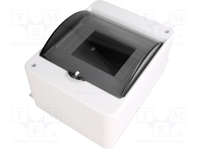

 Det kan jeg ikke helt følge - om der er hængelås eller aflåst kasse må vel komme ud på et - Du må vel også have en form for rettighed til at tage deres strøm?
Det kunne fx være noget i denne stil - lukket med en plumbe:
https://www.tme.eu/dk/en/details/pw-c.2013/modular-aparatus-enclosures/pawbol/c-2013/

Det billede du viser klokken 1148 er en gruppeafbryder der kan aflåses i SLUKKET stilling, og det er jo ikke det der er brug for.
Det kan jo klares med et sikrings element uden afbryder. Men helt idiot sikker er det jo heller ikke. Man kan jo bare skrue sikringen ud. En automatsikring kan ikke låses i INDE stilling. Så kan den jo ikke slå fra. Så løsningen må være en kappe hen over på tavlen, eller som speddy viser i en boks for sig selv.
