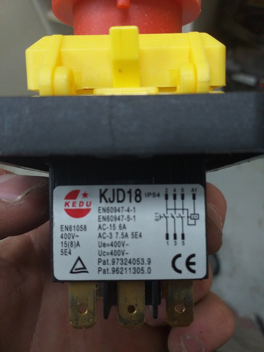

Hej jeg har købt en nu spånsuger. Og jeg har tidligere haft en uden start stop kontakt. da jeg har et relæ der først starter spånsugeren når jeg tænder en sav så spørgsmålet er hvordan jeg afindstalere sådan en fætter
Det ser ud til du har afinstalleret sikkerhedsafbryderen. Du må forklare igen.
Det er en afbryder der den lovpligtige sikkerheds funktion at den maskine ( suger ) ikke starter op af sig selv efter at strømmen har været afbrudt. Skal den afmonteres skal du have denne funktion lavet på en anden måde, og så installere en almindelig nødstop.
