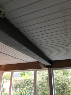

Jeg har fået væltet en væg og lagt en bærende stålbjælke op. Se vedhæftede billede. Bjælken skal beklædes med brandgips da det er en bærende bjælke. Nu har jeg to spørgsmål om bygningsreglmentet på området:
1) Må jeg trække ventilationsrør inde bag brandgipsen og skære hul til en ventilationsrist?
2) Må jeg trække ledninger inden bag brandgipsen til at lave et lampeudtag med udgang igennem brandgipsen?
Mvh Kenneth

Umiddelbart kan du ikke lave ventilation deri da brandtætheden forsvinder og mener det samme gør sig gældende for elinstallationer

Tak - det var desværre også hvad jeg frygtede.
