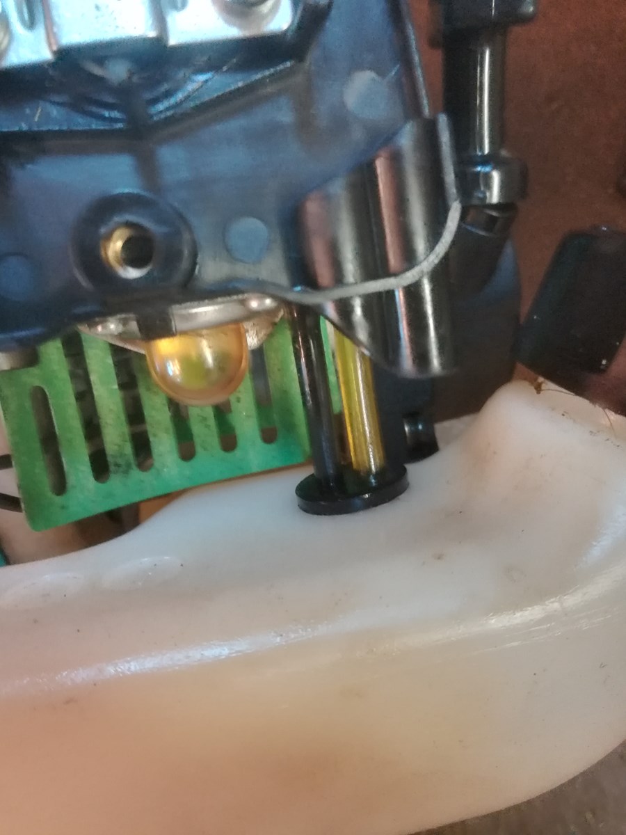

Jeg har en Makita buskrydder som er blevet utæt ved den sorte gummiprop på tanken.
Jeg kan ikke umiddelbart finde nogle reservedele til den på nettet, kan man købe noget flydende pakning eller lignende så den kan blive tæt igen?
Modelnummer em2600u
Er ret sikker på din Makita forhandler kan skaffe den hjem, den koster ikke mange kr.

Det kan også være slangen, som er knækket/revnet lige i gennemgangen af proppen. Det var tilfældet på min Texas, men havde dog efter skift af slange problemer med at få proppen tæt igen ved kanten, men lidt flydende pakning løste det, i hvert fald indtil videre.

Jeg må se om jeg kan finde en lokal forhandler der kan hjælpe, er ikke lige sikker på vi har en i området der forhandler Makita udover Bauhaus, ellers prøver jeg med noget flydende pakning.
Jeg tror ikke det er slangen der er utæt, maskinen er kun 1 år gammel. Jeg har købt den ved en online forhandler, så magter ikke at bøvlet med reklamation for så lille en ting.
Så vidt jeg ved, så kan du blot henvende dig ved næmeste autoriserede serviceværksted og få det lavet under garantien.
Det har jeg før gjort ved en Texasplæneklipper som var købt i et byggemarked. Orkede ikke at skulle gennem byggemarkedet, så det var bare til nærmeste autoriserede serviceværksted.
