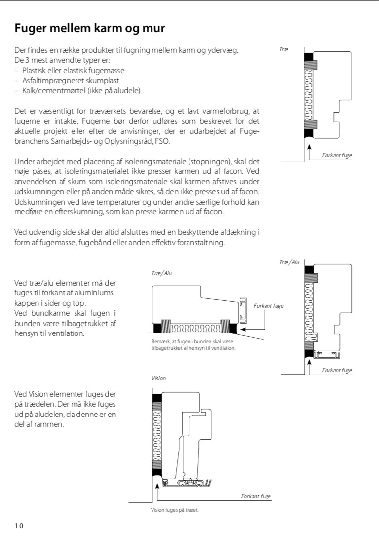

Jeg har lige fået nye kpk træ/alu flag vinduer. Både glarmesteren og muren sagde man godt kunne bruge mørtel fuger også selvom de blev fuget ud til alukanten. Hvad er jeres erfaring må mørtel ramme alurammen? Jeg bliver i tvivl når jeg læser anvisningen.

Du må gerne fuge til forkant alu i sider og top - og det er også det de skriver. I bunden er det korrekt, at fugen skal være tilbagetrukket, for ventilation og så evt kondens bag aluen, kan løbe bort.
