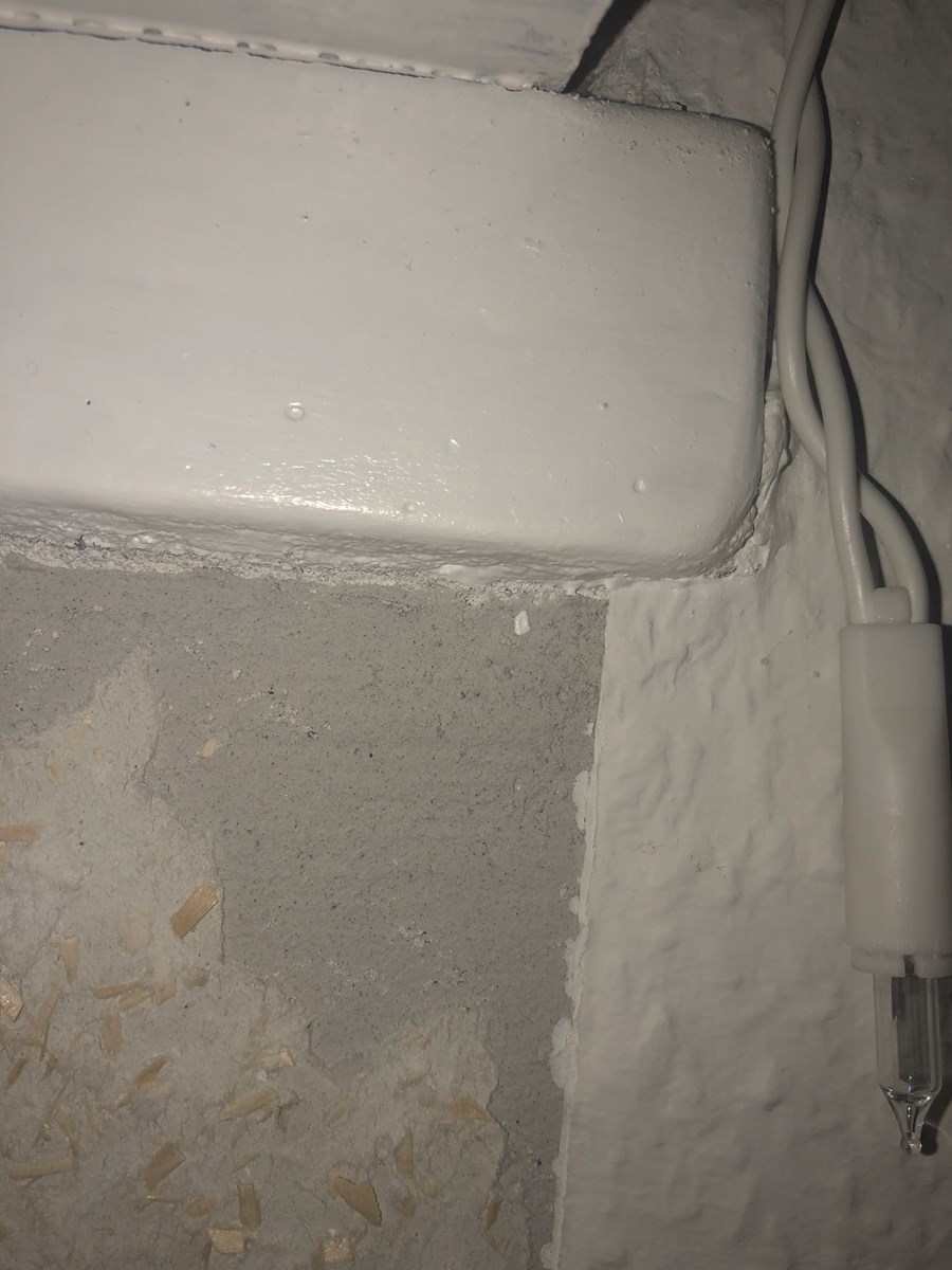

Lige nu har jeg savsmuldstapet på væggene der er malet gule som har været der siden 80’erne, det er virkelig grimt og vil gerne vide hvordan jeg kan få taget det ned.
Troede at man bare kunne få det revet ned også male væggene men fandt så ud af i dag at der er noget der hedder glasfilt og at det er svært at sætte op men at man i stedet også kan spartle hele væggen? Jeg er virkelig forvirret og vil bare gerne ha taget det ned nemmest og hurtigst muligt men ved ikke hvordan.

hvad består muren af? beton/mursten eller gips?
Tror beton, men sætter et billede ind
Gå igang med sådan en her.
https://www.jemogfix.dk/tapetskraber-100-mm-stiwex/6134/9040152/
Bare til det grove. Og når det grove er væk, slasker du vand på det som sidder tilbage (ligesom det til venstre i fotoet), for at opløse papiret og nemmere få det af.
Når du har fjernet al tapet skal du formentlig spartle muren, men det kan vi se når du er nået så langt.
Søg på "spartling spartle mur" etc her i forummet når du kommer så langt.
