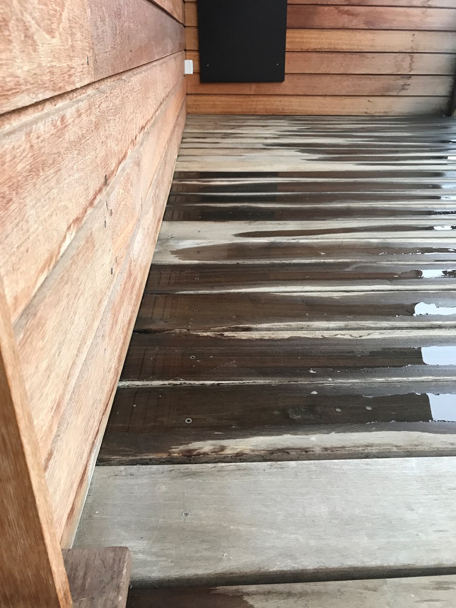

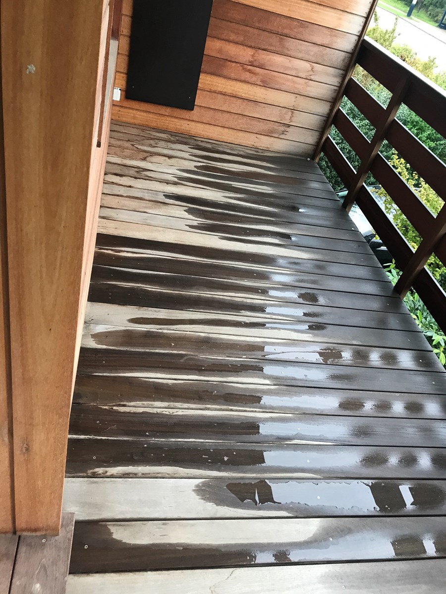

Nogen der har en nem og simpel løsning til at hæve vores altanbrædder en smule, så vandet løber udad og ikke indad?Jeg har tænkt på at sætte en lille klods under hvert bræt tættest på huset, men er bange for at det kommer til at “gynge” lidt.
Mvh
Nicolai
Læg et trykket brædt hele vejen langs huset og skru brædderne fast på den. Højde nok ikke mere end 8-10 mm. Du kan alternativt bruge Knudsen kiler, de lave brune,  under hvert brædt langs huset.
