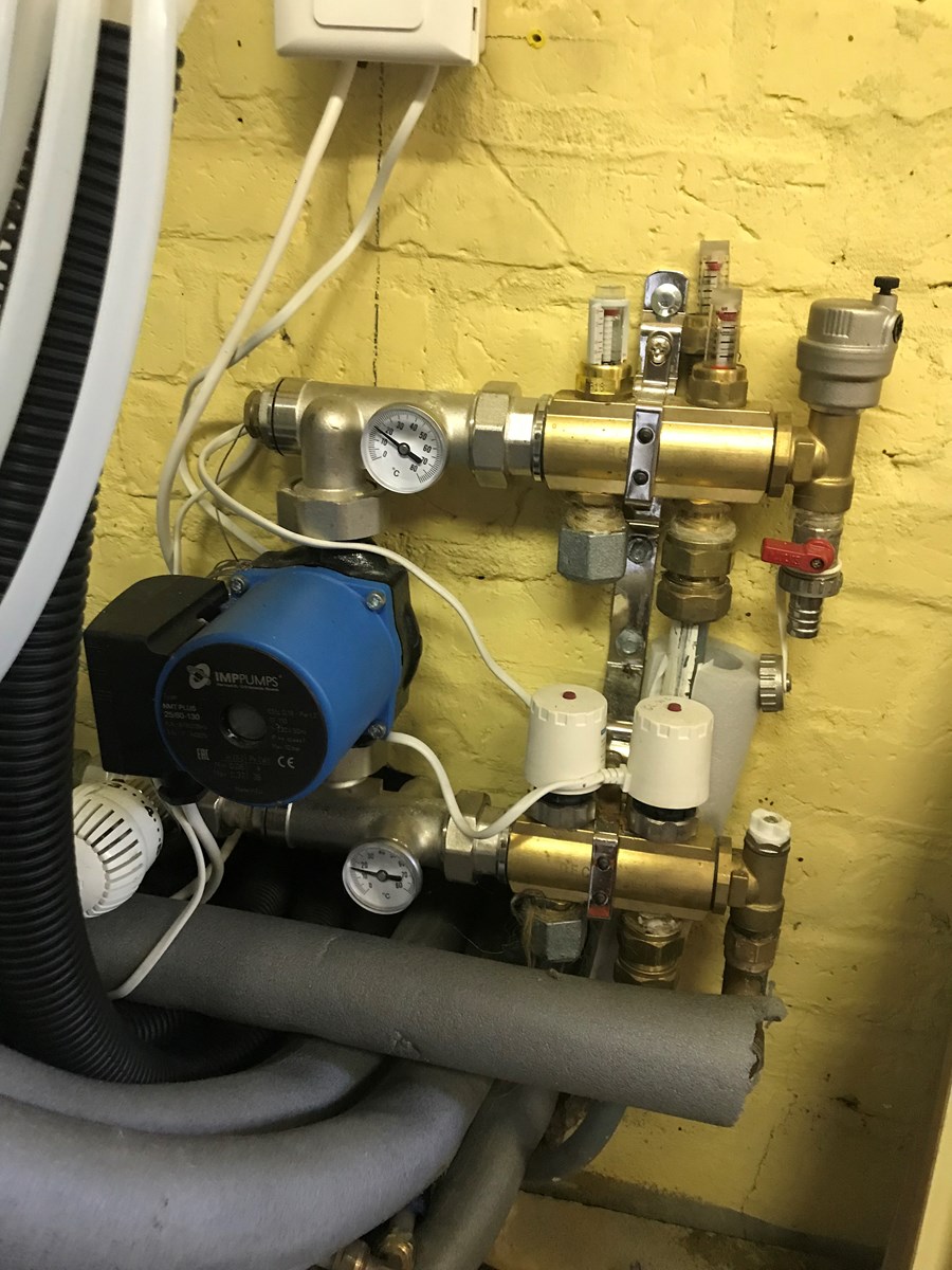

Vi har trukket to gange uponor 9,9mm rør til noget gulvvarme, som vi nu gerne vil have tilsluttet. Vi har denne shunt som vi fik installeret sidste år, dog er der kun én ledig plads på den, da vi ikke vidste at vi skulle bruge to dengang.
Der sidder i forvejen et alm størrelses gulvvarmerør tilsluttet.
Kan vi gøre det så simpelt at vi sætter en dobbeltfordeler på shunten og tilslutter begge slanger heri? Eller skal der være to separate pladser?
Er det overhovedet muligt at sætte de to forskellige størrelses rør på samme shunt, ift tryk mm. eller skal vi gøre noget helt andet for at få tilkoblet de to uponor slanger?
På forhånd tak 😊
Det skulle vel være muligt at udvide shunten med fordelere til de nye rør. Tricket bliver at få justeret flowet til de tre kredse så der bliver balance mellem dem.
Udvid den manifold, du har, ved at skrue det, der er monteret i høre side, af og skru en udvidelse på. Monter derefter det, der er afmonteret, i på den højre side af udvidelsen.
Okay det burde jo være til at gøre. 😊 hvordan skal vi så justere flowet så det passer til de to forskellige slags rør?
