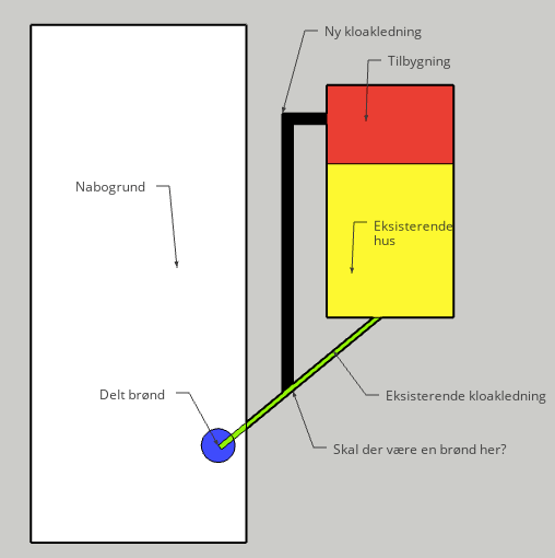

Vi skal lave en tilbygning med bryggers og skal derfor føre kloak og vand længere ind på vores grund.
Skal der være en brønd der hvor ny kloakledning (sort) møder eksisterende kloakledning (grøn).
Jeg hører lidt forskelligt...
Konens onkel er aut. kloakmester og siger "der skal ikke være en brønd" - han er dog 75 og er nok ikke helt up to date på love og regler ;)
Entreprenørens kloakmester siger at der være en brønd.
Jeg håber der nogen herinde som har viden omkring lovgivning på kloakområdet som kan hjælpe med at besvare mit spørgsmål...
Jeg vil lige tilføje at det ikke er noget jeg selv har tænkt mig at lave :)
Håber min tegning herunder giver mening (til trods for at det ligner et billede af en filur, mixet med min fysiklærers termodynamik tegninger :) )

Hvis entreprenørens kloakmester fortæller at der skal udføres en brønd så skal der. Han står for ansvaret.
Der skal være en brønd for nemmere rensningsmulighed i hver ledning og at rensning kan ske på egen grund.
