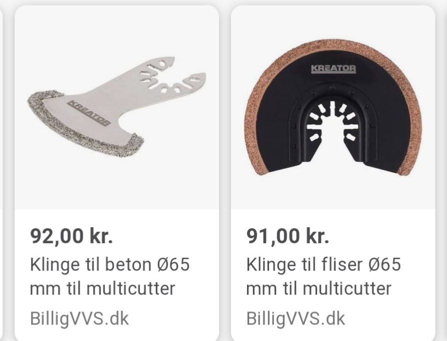

Multicutter med ny fugefræserklinge og forsigtighed
I forbindelse med et par skrukke fliser der skulle lægges om anvendte jeg en af de der små dyksave, hvor der også medfølger diamantklinge. Det gik som en leg men der var godt nok også lidt mere end 3mm fuge.
