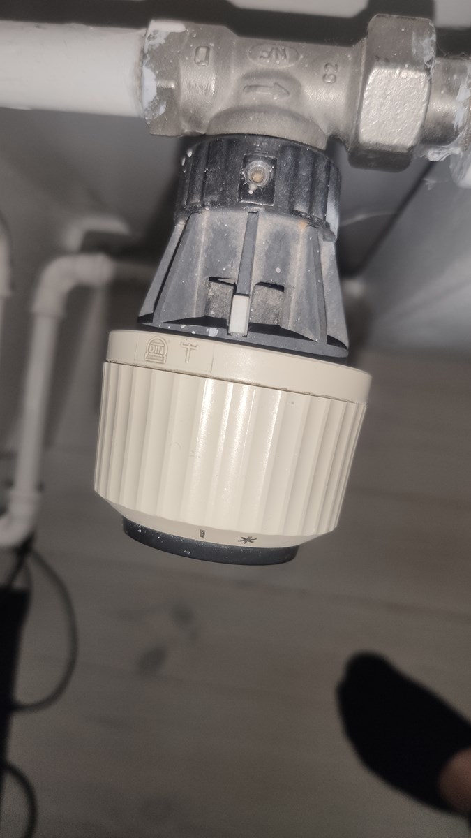

Fjerne gammel termostat - men kærven er ødelagt
Jeg står i den situation, at vi har en gammel termostat som jeg gerne vil skifte til en ny.
Problemet er at kærven hvor man kan skrue den af, er ødelagt - se evt. billede.
Hvad gør jeg så?
 På forhånd tak for hjælpen ☺️
Frem med multicutteren eller en nedstryger for at save plastringen over. En plademejsel (eller skruetrækker) og hammer kan også bruges. Du ødelægger termostaten, men det er vel ligegyldigt.
Det ligner en torx, eller unbrako kærv, måske du kan klare den med en skævbidder, med et ene skær inde i kærven, og det andet udvendig.
Søren O skrev den 08-09-2019 21:23:45
Fedt, tak. Så jeg kan egentlig bare save termostaten af? Jeg har en ny termostat, så det er ligemeget med den gamle.
je_ns skrev den 08-09-2019 22:01:24
Tak, det giver jeg et forsøg i første omgang. Ellers må jeg gøre som Søren skrev. ☺️
Det lykkedes med en kombination. Fik savet øverste del af, således at jeg med en bidetang ku få fat i stilken og skrue den af.
Mange tak for hjælpen 👌
