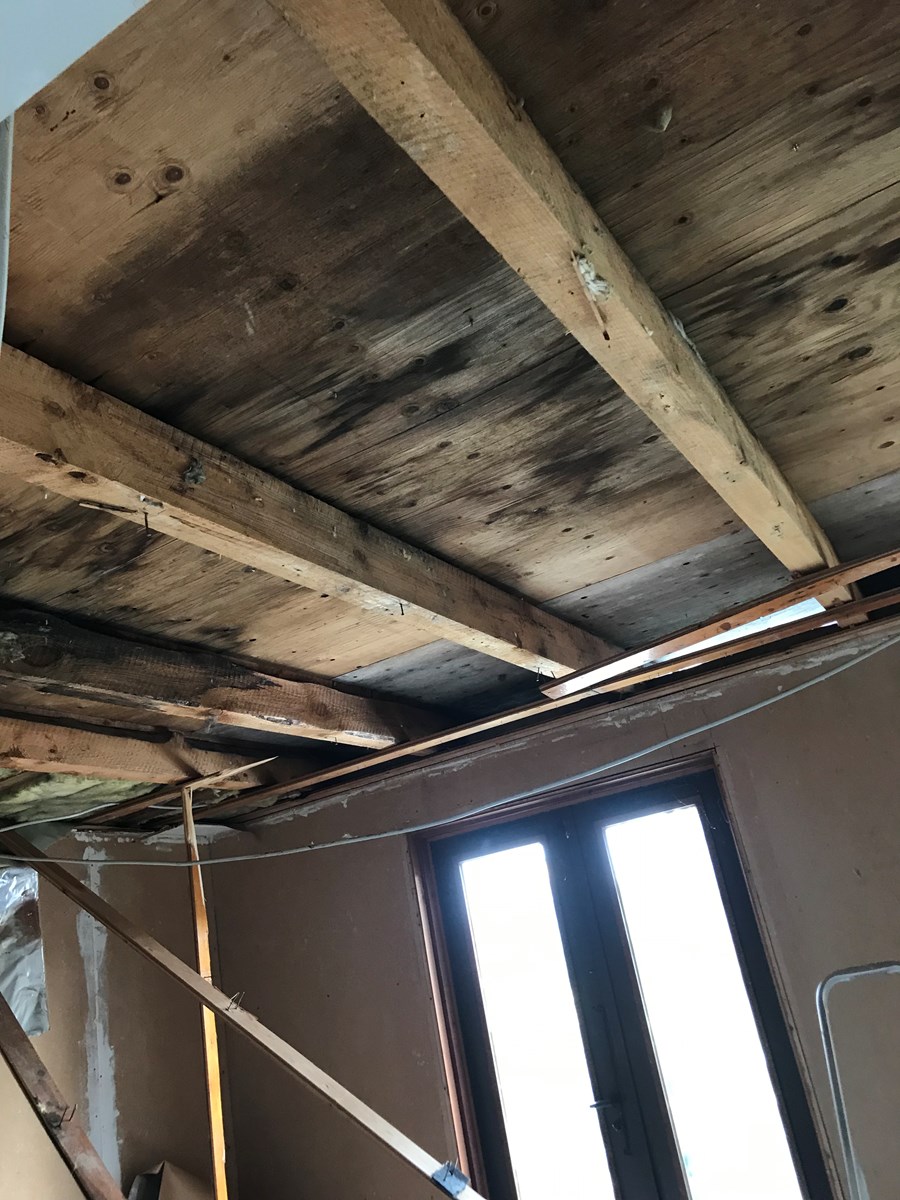

Hej med jer. Er i gang med renovering SF hus og har lige fjernet gipsplader og isolering i loftet som jeg vil erstatte med nyere materialer.
Træpladerne der ligger under tagpappet er dog noget mørke i det. Er det noget jeg skal bekymre mig om?
På forhånd tak for hjælpen

Det kunne se ud som om at taget er eller har været utæt. Prøv at undersøg det nærmere ved at måle fugtigheden i træet i hele området.
Hvis du kan finde frem til hvor på taget at utætheden er ved at kigge på plamagerne, så må du op på taget og kigge efter samlinger der ser utætte ud.
Forkert dampspærre eller manglende ventilation.
Ja det lyder mere sandsynligt
Tak for jeres svar. Tror I det er noget der skal behandles eller evt. skiftes?
Svamp dør af sig selv når det tørrer ud.
Evt råddent træ skal udskiftes hvis det har svækket konstruktionen. Men det kan jeg ikke vurdere om det har.
Når du skal opbygge det påny, skal du rådføre dig igen, så du ikke kommer til at så i samme situation igen.
Er det ikke ret normalt, at der dannes skimmelsvamp på undersiden af krydsfiner med tagpap? Det er noget med limen i krydsfineren der skaber det...
Jeg brændte to lag tagpap på min nye garage sidste år og præcist som ventet, er der også begyndt at komme sorte plamager på undersiden af tagkrydsfineren. Og her mangler i øvrigt ikke ventilation ;-)
Enten lever man med det eller også bruger man rupløjede tagbrædder, hvor skimmel ikke skulle blive dannet. Jeg valgte dog det første.
Mange tak for hjælpen. Jeg prøver at melde det til ejerskifteforsikringen og se om de sender en ud til at kigge på det før jeg begynder at bygge op igen.
