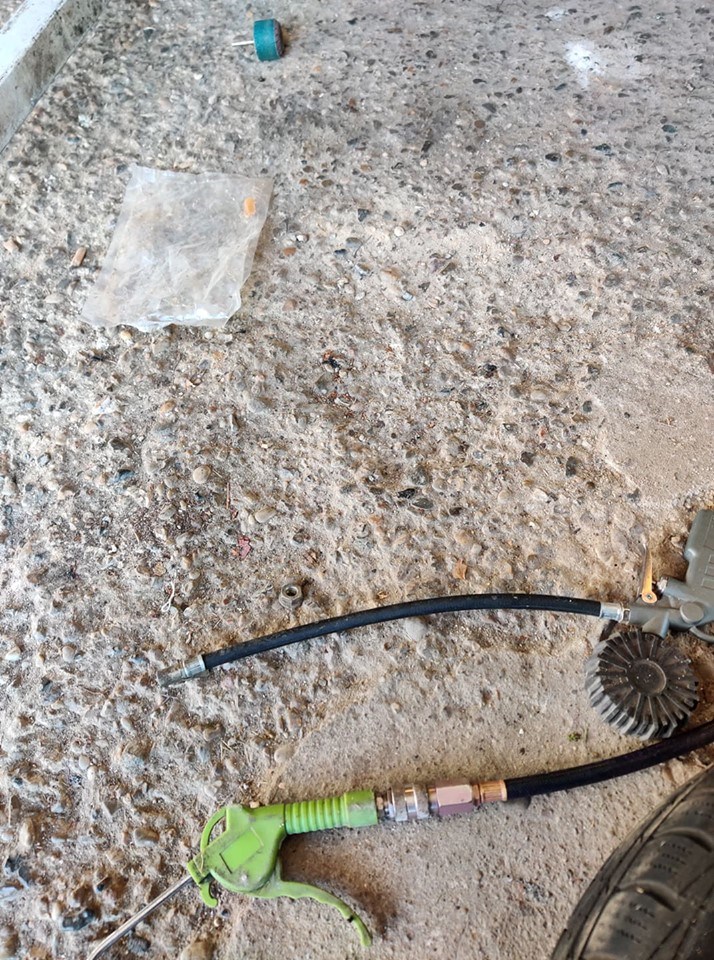

jeg skal have jævnet mit gulv i garagen men er lidt i tvivl om fremgangs måden.
det lidt svært på billedet men der er utrolig mange sten i gulvet som gør det næsten umuligt at køre med donkraft o.lign.
jeg har selv tænkt på nivellerings beton/spartel men er i tvivl om det kan holde da der bliver kørt meget bil og donkraft på gulvet.
det er IKKE en mulighed at hæve gulvet da der i forvejen er lidt lavt til loft
er det nødvendigt at banke det gamle gulv op og starte helt forfra eller hvad siger eksperterne ?

Hej.
Jeg havde det samme problem da jeg skulle til at køre paller med træpiller på et lignende gulv. Jeg støvsugede primede grundigt med forankringsgrunder (som jeg havde stående) og hældte derefter flydespartel ud over og jævnede det. Det kan også godt holde til donkraft. det har nu holdt siden 2013. Man kan sikkert få noget special primer til flydespartel, men forankringsgrunder er også fint.
