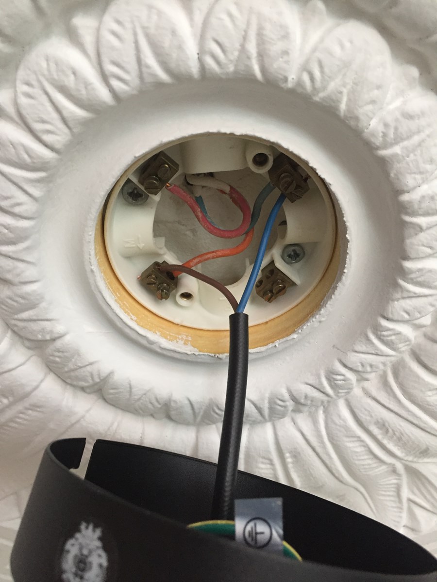

Farve på ledninger kristofferk 57 07-09-2019 13:25 Hvorfor kommer der ikke lys i pæren her? 5 svar Følg tråden Annonce Annonce Annonce
AskH. 1406 2860 07-09-2019 13:33 Det kan være fordi fasen ikke er i den brune ledning men i den lilla. Du kan prøve at tilslutte den brune fra din lampe til den lilla eller hvis du har en polsøger hurtigt teste for fase på den lille med den. Ask LDS Tip Automatisk tip Se ugens tilbud på lamper og belysning hos Harald Nyborg
PinkHenrik 5793 6300 07-09-2019 13:37 Fordi enten er der slukket for strømmen (enten på gruppen eller afbryderen), eller det er ikke de rigtige klemmer ledningen er tilsluttet, eller der mangler en lyskilde...Du kan jo nemt teste om det er en konstant fase, eller en tændledning ved at bruge en polsøger, og få en medhjælper til at vippe afbryderen i de 2 stillinger. Det kræver en prøvepind at teste om nullen er aktiv, eller en fatning og en stump ledning. Jo ældre man bliver, jo hurtigere har man løbet som ung...
kristofferk Trådstarter 57 07-09-2019 13:44 Tak for svar. Hvordan ville i sætte en lampe til her? Der er lilla, hvid og blå
AskH. 1406 2860 07-09-2019 14:35 Det er svært at gætte hvilken farve der i lige præcis din installation er brugt til fast fase hhv mellemledning til en afbryder. Du bliver simpelthen nød til at tage en polsøger og finde ud af hvor der er fase og hvilken fase du kan tænde og slukke med afbryderen. Den ledning der aldrig har fase er sandsynligvis nul Ask
