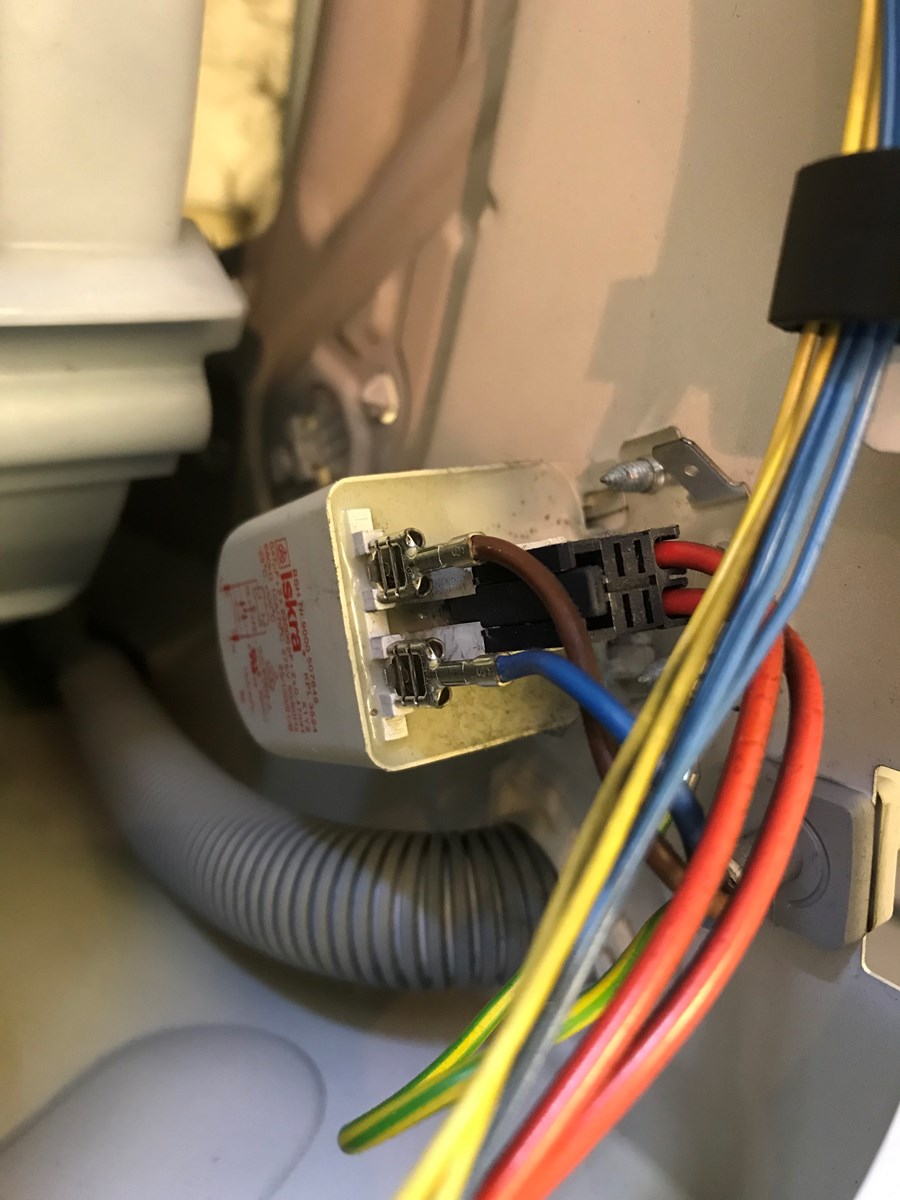

Du skal sætte varmelegeme i igen, men uden at sætte ledninger på. Og så skal du tage ledninger fra på udpumpning også, da det er det første der går i gang. Hvis relæ stadig slår fra kan det være radiostøj kondensator der sidder hvor strømmen kommer ind. Denne kan faktisk godt undværes.

Jeg har taget et billede af kondensatoren tror jeg, men der er en del ledninger synes jeg. Hvis jeg fjerner den, hvordan kan jeg så samle ledningerne igen?
Se vedlagte billede.
Fik frakoblet kondensatoren men problemet er ikke løst. Så er der vel kun pumpe og motor tilbage???
