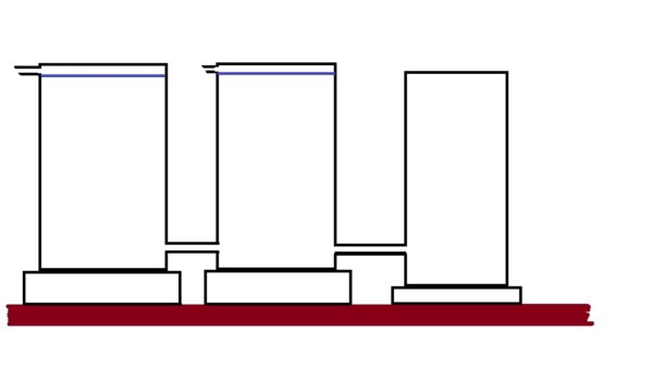

Jeg sidder og grubler over et spørgsmål som jeg ikke helt kan regne ud.
Jeg har i øjeblikket 2 vandtønder der er forbundne og har hvert deres overløb. Jeg ville gerne udvidde med endnu en tønde, men her har jeg ikke muglighed for at lave overløb og ville derfor høre om hvordan forbundne kar opfører sig.
Jeg har en ide om at hvis jeg enten sænker eller løfter vandspejlet i den den sidste tønde vil den ikke løbe over, da overløbene i de 2 andre tønder vil tage det, men hvad vil i mene?
Jeg har prøvet at lave en hurtig tegning af hvad der sker, men jeg er langtfra sikker på om det ville virke i virkeligheden.
Hvis den sidste tønde er lavere (eller samme højde) end de to andres overløb, så vil vandet løbe ovenud på den sidste tønde.
Men hvis jeg løfter den sidste tønde så vandspejlet (den blå linje) er højere end overløbet, så vil den sidste tønde ikke blive fyldt til mere end hvad overløbet vil diktere.
Hvad mener i ?

Vandspejl i alle tre tønder vil være samme højde, når de er forbundne. Så det giver ikke rigtig mening at tale om at hæve/sænke vandspejlet i den sidste tønde alene. Men hæve tønden kan du selvfølgelig godt.
Så sidste tegning er korrekt, såfrem vandet ikke starter i den højre tønde med større styrke end hvad udligningen til næste tønde kan aftage.

Du skal hæve den sidste tønde. Men den skal suge luft i toppen, så er vandspejlet i vatter i alle 3 tønder

Vandet kommer ind i den første tønde til venstre, og løber derfra videre til de 2 næste.
He he. Det med at hæve vandspejlet er selvfølgelig noget vrøvl..... jorden er jo rund, så vandret er en illusion
Det der var min usikkerhed, var om vandet ville hæve sig mere i den sidste (til højre) når der ikke er et overløb.
Jeg er godt klar over at der skal luft ud, for at vandet kan stige, men der er tale om almindelige plast vandtønder, og deres låg er langtfra tætte, så luften kan sagtens presses ud.

Hvis tønder er som vist med overløb under kanten, så skal sidste tønde bare stå med toppen i samme højde som de andre. Det der betyder noget er at udløbet i en af tønderne er under topkanten på alle tønder.

Ja, det er regnvandstønder på ca 250 liter stykket. Årsagen til at jeg har forbundet dem i bunden, er at jeg bruger en dykpumpe der sidder i den ene tønde(nr 2) til vanding af mine bonsai, og derfor er der altid lige meget vand i begge tønder.
Jeg tænkte nok at det forholdt sig sådan med vandspejlet, der jo altid er vandret, så jeg bare skal sørge for at den tredje tøndes top er over overløbets top/udløb.
