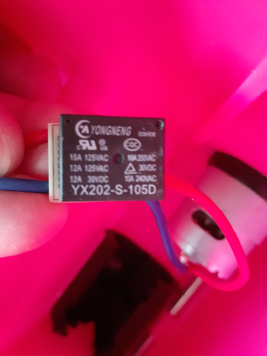

Hejsa, Mit barnebarn har en legetøjs motorcykel, hvor elmotoren styres af en pedal,der igen går til et Elektronisk kredsløb der sidder mellem batteri og motor, denne elektroniske genstand , "knaser" når der trædes på speederen, det må være en spændings regulator, der bare er gået død.... er der nogen der har en ide om hvor man kan få fat en en sådan.

Dette relæ hedder også YX202-S-105D. Der står 5V 10A

Jeg ved bare at børns elektriske dimser har det med ikke at blive opladt i tide og så mister batteriet kapacitet og til sidst ikke kan oplades. Relæet kan "knase" bare fordi batteriet er fladt. Har du målt om der er spænding på batteriet?

Tak for tippet, jeg har målt på selve batteriet der er 6,8 volt på... men hvor mange amp ved jeg ikke det har jeg ikke udstyr til :(

Du kan ikke umiddelbart måle amp på batteriet, så det springer du bare over. Men er batteriet et 6V eller 12V, for er det et 12 volt er spændingen alt for lav og skal lades op eller fornyes. Er det derimod et 6V er spændingen ok.
jo det er et 6 volt bat... så jeg regner med det er OK... Elektronik lavpris kendte ikke YX202-S-105D , men vi prøver at finde en erstatning... tak for dine indput :)

Men du mangler en fejlfindings procedure, for at finde ud af om det er motoren, relæet, batteriet eller forbindelser :-)
Det er nok nemmest at tilslutte motoren direkte til batteriet, så finder man ud af om motoren kan køre og om batteriet kan trække den. Hvis motoren kan tåle de 6V.
ja det har jeg prøvet.. det virker fint... så skal jeg bare have det til at virke via pedalen, som barnet skal trykke på :) ... der er også en reverse knap... den må jeg lige koble ud i første omgang :)

Det her rælæ bør passe over :)
Nu kan jeg ikke se antal pins bag på dit, men spec på det skulle være ok.
