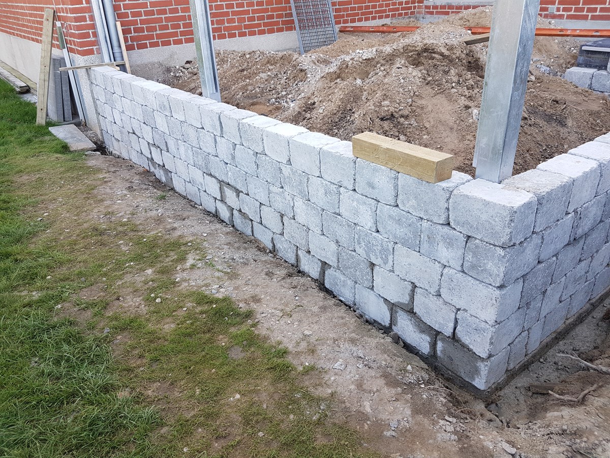

Jeg er ved at lave en lignende mur omkring en terrasse, dog i herregårdskantblokke, 14x14x21, muren bliver ca 50 cm over jorden
Jeg graver ca 50 cm cm ned, jævner ud med stabilgrus som stampes og rettet af, så sætter jeg sokkelblokke, i 23 cm bredde, og i 2 lag, ligger 2 stk ø 10mm armeringsjern mellem de to lag blokke, og fylder blokkende op med beton.
Kantstenene klistres fast/sammen med fliselim til udendørs, jeg bagstøber også lige lidt, da sokkelblokkene er bredere end kantstenene.
Lavede en sidste år på samme måde, den er dog lidt lavere.....

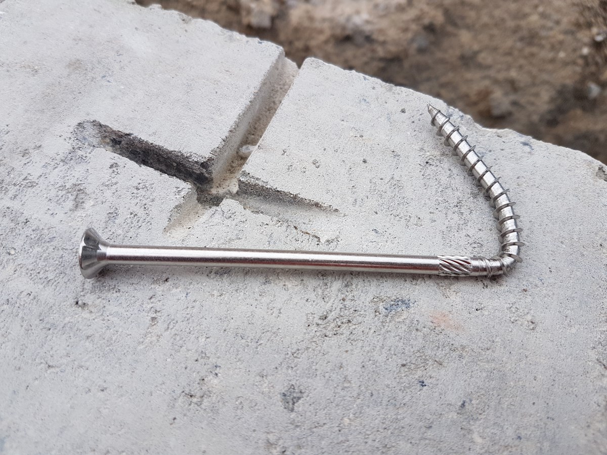

Så kom jeg videre med min mur, jeg fræste ud i stenene med en diamant skive, så der kunne komme lidt murbindere i, jeg lavede dem af 6 x 150 mm rustfrie skruer i A4, som jeg har en hel del af.
da blokkene havde tørret en 3 dage ( klistrede dem sammen med Combi fix fliselim,) så støbte jeg op bag ved blokkene, der går 10 mm armering lodret ned i soklen.
je_ns skrev den 22-09-2019 22:21:49
