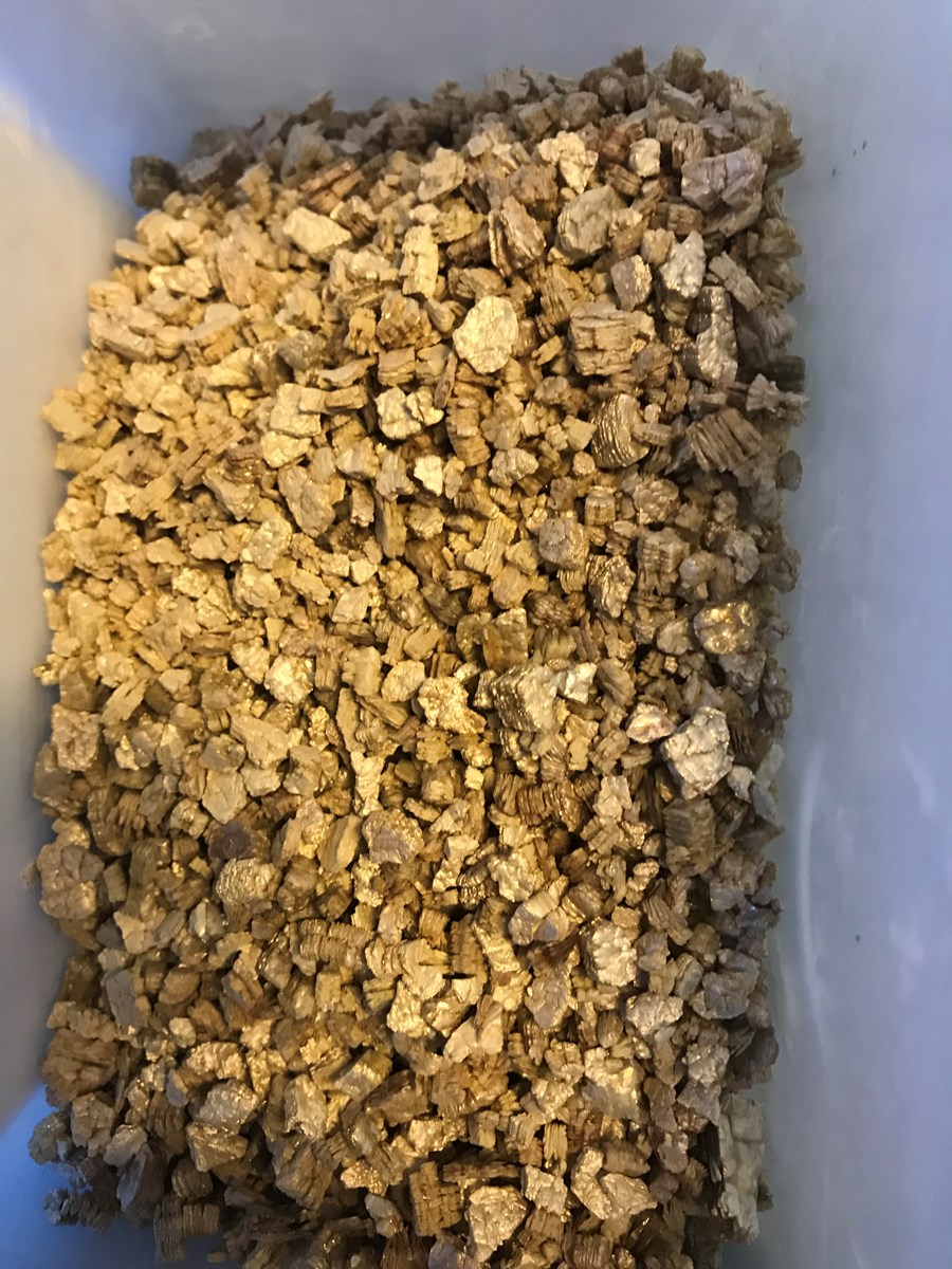

Hulmursisolering Callan 4 02-09-2019 21:52 Nogen der kender den type gammel hulmursisolering jeg har uploadet et billede af. Hvad er erfaringen med den mht Isoleringsevne og om den falder sammen.Har set det falder ud da jeg løsnede en facade sten. 1 svar Følg tråden Annonce Annonce Annonce
Jacobn 218 2200 02-09-2019 22:35 Det er vermiculite. Isoleringsevnen afhænger af densiteten, men regn med at isoleringsevnen er omkring det halve af mineraluld (husker ikke lige den præcise værdi)
