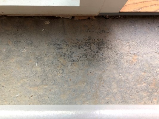

Jeg er ved at fjerne gulvet i mit hus bygget i 2011 for at lægge et nyt gulv.
Huset har gulvvarme over hele huset.

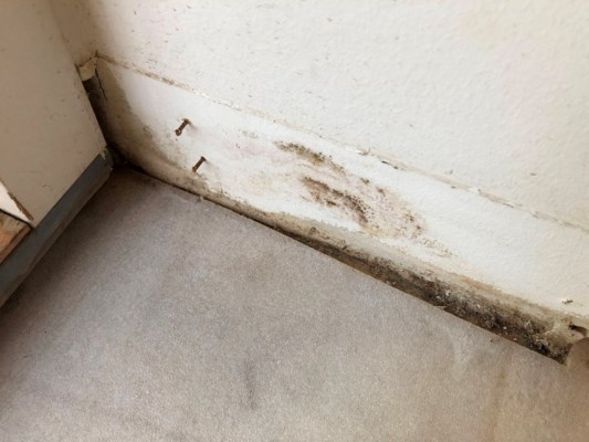

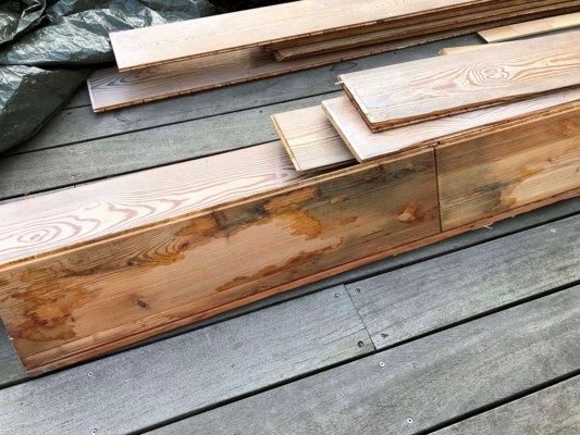

Ved er stort vinduesparti med dør til terrasse finder jeg at der har været fugtigt. Det er tydeligt på brædderne og let skimmelvækst op af væggene bag fodlister.
På gulvet synes jeg der er nogle mørke plamager som kunne lige fugt som trænger op.
Nogle bud på hvad der kan være galt her?
Dampspærren har ikke lagt helt ud til kanten. Men må der komme fugt op på den måde?

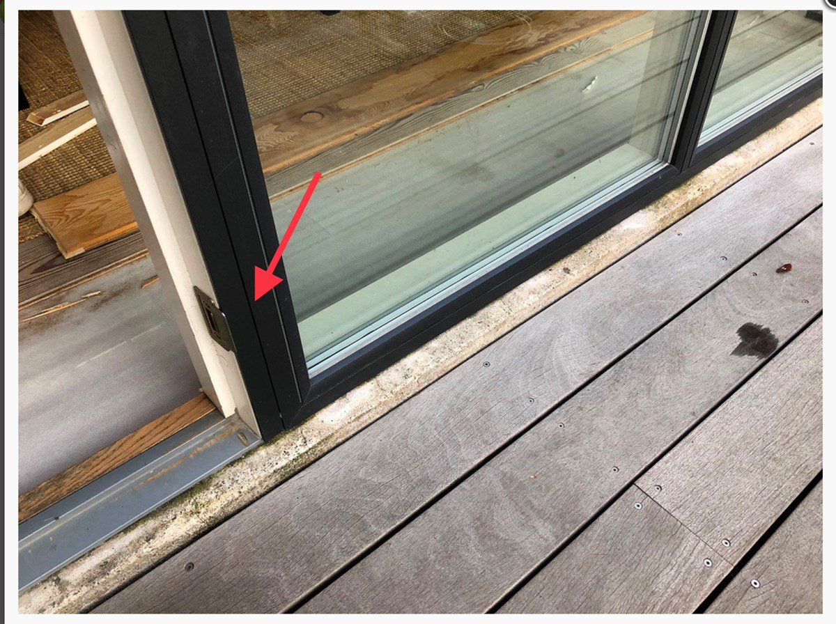

 Det ser ud til at der er korrekt hældning på falsen. Terassen har fald og ca 1 cm afstand til soklen.

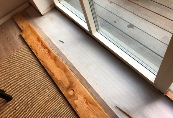

Den terrasse er for høj. Der er næsten ingen niveauforskel mellem dørens bund og brædderne. Store regnmængder kan ikke ledes væk og vil opfugte bundrammen og vandet breder sig under gulv og til siderne indvendigt.
uldal skrev den 03-09-2019 08:13:21
Tak for svaret. Løber vandet ikke bare ned igennem brædderne? Der er mellemrum fra terrasse og ind til soklen og der er ikke nogen bundramme langs soklen.

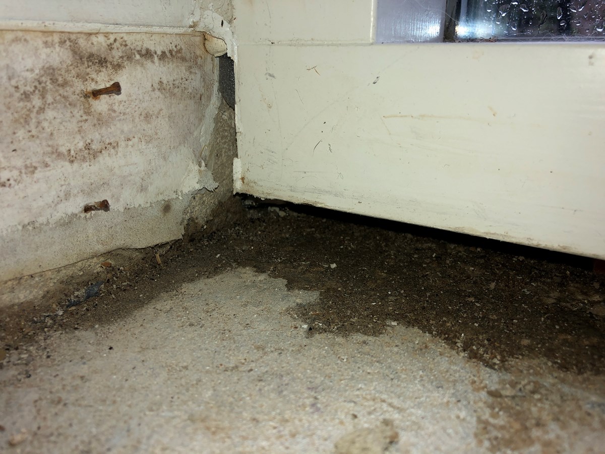

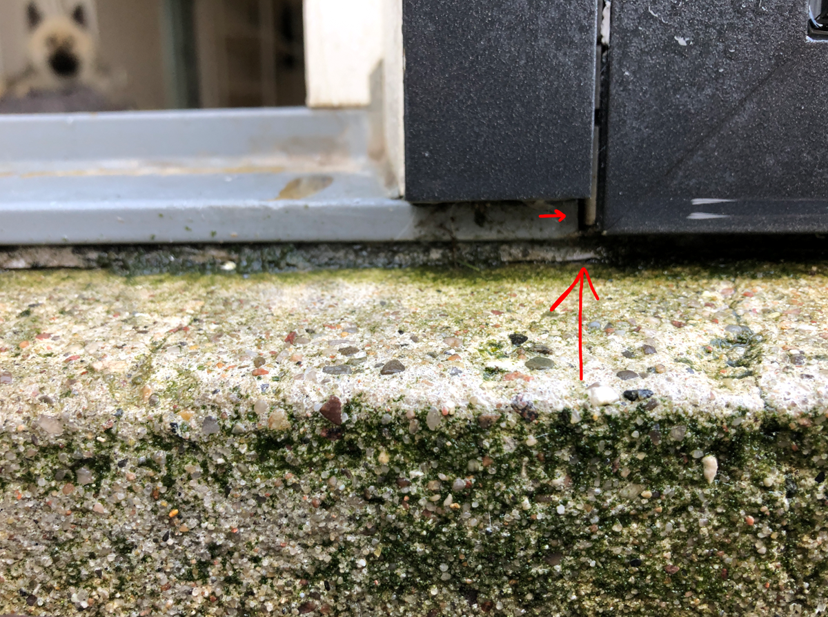

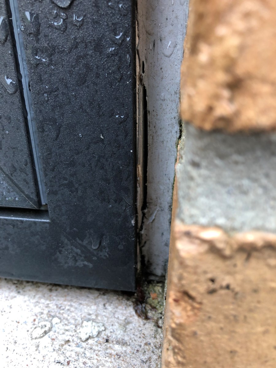

 Jeg tænker måske du har fat i noget her.
Der løber jo vand imellem dør og vindueelementer og ned. Men je synes at fugerne ser noget trætte ud nede i bunden.
Henne i enden er fugen helt sluppet 5cm.
Men det er lige der ved samling af dør og vindue at der kommer mest fugt ind.
se foto
tak
 Vh.
Og jeg har netop fundet fugt ved flere andre vinduer også, hvor der ikke er terrasse.
 Vh.
Der er dårlig kvalitet af fuge arbejde og du skal melde det til din forsikring. Fuge entreprenøren er erstatningspligtig. Og det burde være opdaget ved 5 års gennemgang

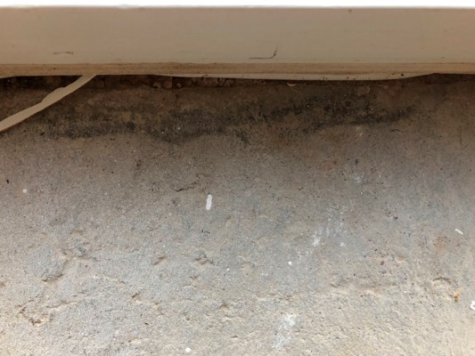

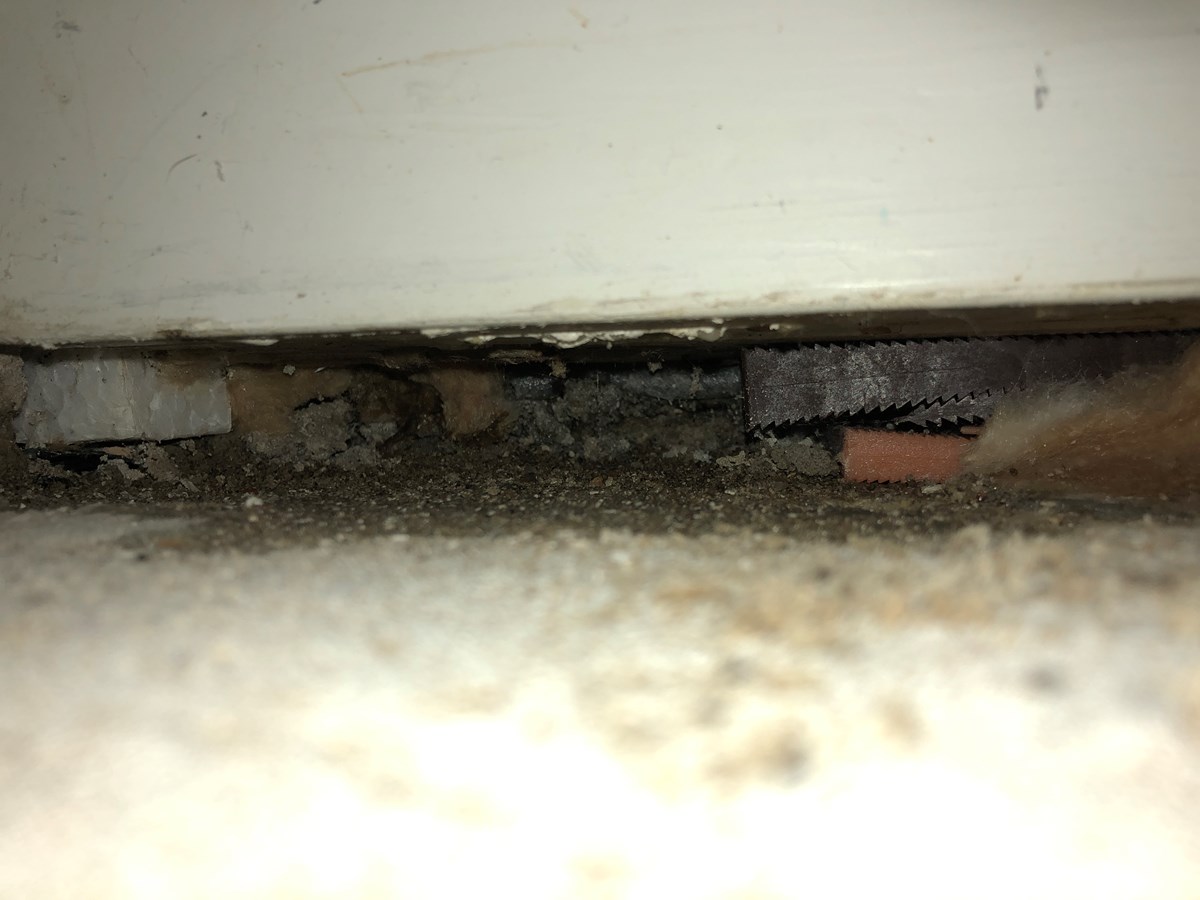

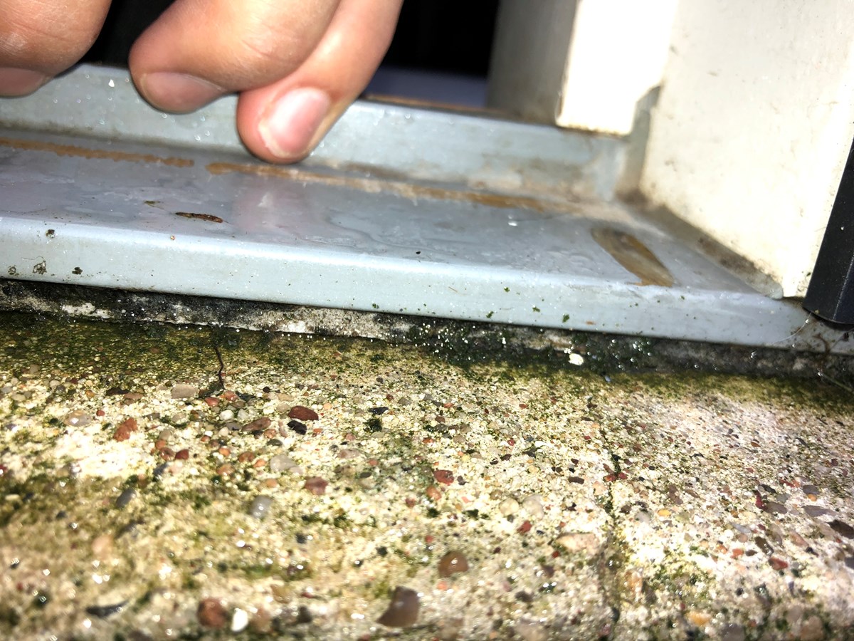

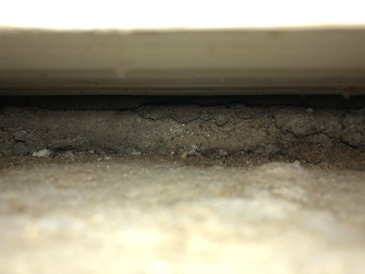

Hej igen. Jeg er ved at finde en som kan fuge fugerne om.
Idag regner det jo meget. Så jeg tog et billede under vinduet. Og det er tydeligt at der er fugt i det stykke sokkelpuds sol vinduet står over.
Tænker i at det kun er fugerne som er problemet ? Vil der ikke altid være fugt i sådan noget cemetnt der er så udsat. Huset er jo uden udhæng og vandet løber lige ned på kanten fra vinduet.
