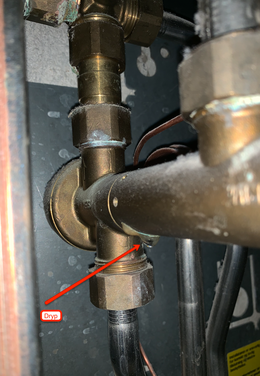

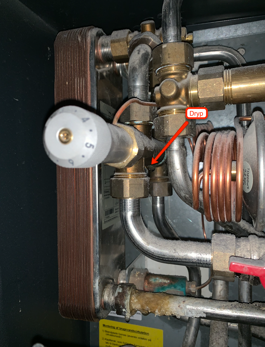

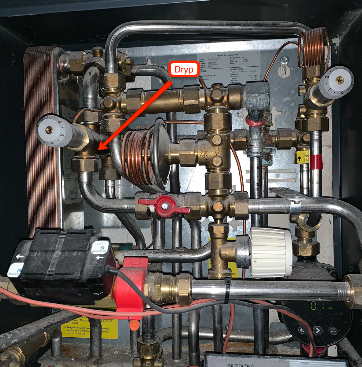

Hej kloge mennesker.
Jeg har opdaget at mit fjernvarmeanlæg (fra 2003) drypper ret meget.
Jeg har stillet en spand under og kan se at der kommer mere end 1 liter om dagen.
Jeg kan også se at alle rør og instrumenter efterhånden har en del aflejringer fra vandet der har dryppet i lang tid.

Det ser ikke ud som kondens. Sådan et anlæg skal være 100% tæt.
Hvis ikke at skaden var så stor på de andre rør, så ville jeg blot selv stramme med en rørtang hvor lækket er.
Men da rørene er så medtaget længere nede, ville jeg få en vvs'er til at skifte dem også. Ikke at rørene fejler nogen som sådan lige nu, men anlægget bør se vedligeholdt ud, således at du kan opdage læk senere hen også.
På det sidste billede ser det ud som om, at det er selve ventilhuset, der er utæt. Hvis det er tilfældet kan det ikke løses ved at stramme samlingen, men kun ved udskiftning af ventilen.
Kommer vandet ikke ud af et lille "boret hul" ? Det er sikkert en pakning inde i trykstyringsventilen der er blevet utæt. Ved ikke om der findes et reparationssæt - ellers er det ny eller ombytningsventil.
Du har ret Søren O.
Der er et lille hul som vandet drypper ud af.
Betyder det at jeg skal have VVS manden på banen?
Det er autorisationskrævende arbejde, så vil du følge reglerne er det VVS mand på jobbet. Det kræver måske også specialværktøj for at komme til omløberne, men ellers er det ikke den store udfordring at udskifte ventilen.
Ganske rigtigt gættet - VVS manden skiftede trykstyringsventilen - og så var det løst
Tak for hjælpen
