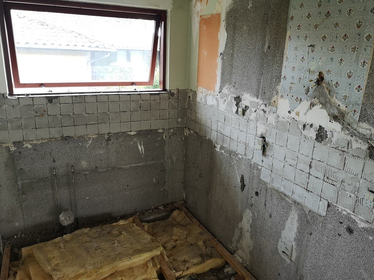

Jeg har revet et gammelt køkken ned, og skal nu have væggene gjort fine og glatte.
Som det kan ses på understående billede, er der en god blanding af flæseklæb, lecamur og forskellig slags tapet.
Hvordan får jeg det bedste resultat?
Skal det hele pudses op, kan det gøres med spartel, eller en anden fremgangsmåde?
Forinden arbejdet får jeg udjævnet det meste af fliseklæbet.
Jamen det kommer jo an på hvad der skal være bagefter. Skal der sættes nyt køkken op behøver du jo ikke gøre noget hvor der skal være skabe og fliser. Tapetten skal du have af da det som oftest bliver noget lort at spartel på. Der med også sagt at jeg nok ville spartel. Med mindre det er hele væggen du skal have ordnet, så ville jeg nok pudse op.
Puds eller spartel afhænger også af hvor jævnt det skal være. Det ligner der er en pæn niveau forskel mellem fliseklæb og resten? Hvis du vil have en relativ plan væg ville jeg nok starte med at udligne forskellen i puds også lægge et lag spartel ovenpå for at give ens overflade. Men det er som Kermit siger kun relevant hvis det skal være synligt
