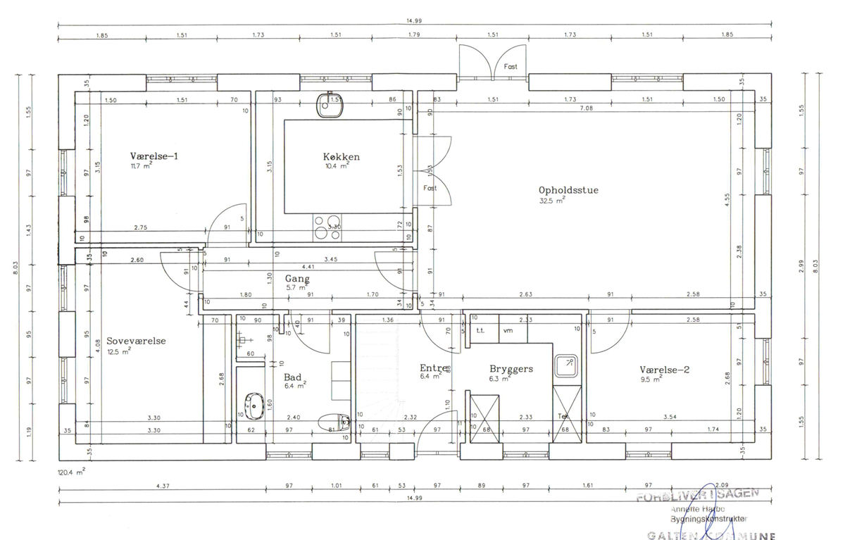

Jeg bor i et halvandetplanshus bygget af Frydkjær i 2004, hvor vi gerne vil fjerne en indervæg - mellem opholdsstue og værelse 2 på det første billede.
Indervæggene er af letbeton, men jeg kan ikke gennemskue om den pågældende væg er bærende/stabiliserende.
Hvad mener I? Skal jeg tage fat i en ingeniør, inden jeg går i gang? Vi vil gerne, hvis der skal understøttes, have jernbjælken op i etageadskillelsen - så en ingeniør er måske under alle omstændigheder en god ide?

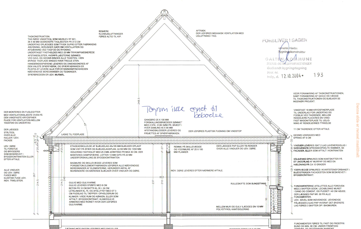

Teksten på tegningen er ulæselig.
Da der er hanebåndsspær skal i regne med at skillevæggen er bærende. Og det bliver mere end svært at få en jernbjælker til at ligge i etageadskillelsen, enten skal den ligge nedenunder eller ovenpå. Det kunne have været gjort da huset blev bygget men ikke bagefter.
Uldal: teksten på billederne er fin nok, skal bare forstørres lidt......
Ok, det kan være vi skal droppe idéen så - tak for svaret.
Det er jo ikke så svært at stoppe en jernbjælke ind nedenunder. Den kan så inddækkes.
