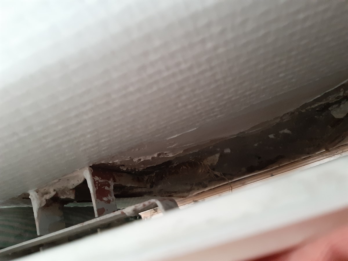

Hej. Jeg er blevet meget opmærksom på asbest nu og har lige endnu et spørgsmål. Jeg har opdaget, at der bag vores radiatorer ikke er tapet og man kan se direkte ind på væggene bag. Jeg har prøvet at tage et par billeder, selvom det er svært at fange. Mit spørgsmål lyder, om der er risiko for, at de indeholder asbest og om de kan afgive asbestfibre, når de ikke er dækket af tapet?
Huset er fra 1977.

Christian M Et hus fra 1977 kan have asbest mange steder. Både som plader bag ovne og radiatorer. Lofter og Gulve samt isolering om rør og kedler. Ligeledes fliseklæb bag klinker op til 1979 og i Eternittage ind til 1988.
