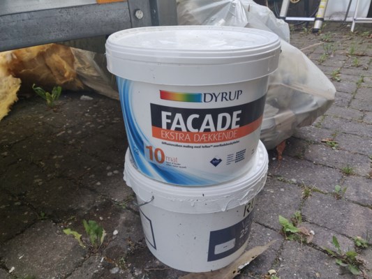

En maler har brugt vedhæftet facade maling til to indendørs vægge i stuen. Væggene er af mursten (fuldmurshus fra 71'). Det blev malet i forbindelse med at vi overtog huset, da vi lige har købt den. Så vi ved ikke om lugten er fra tidligere eller forårsaget af malingen, men disse to vægge lugter, for lugten der har spredt sig i stuen er mest koncentreret når vi stikker næsen i væggen.
Han har brugt grunder før malingen. Og han har malet væggene 3 gange.
Fik at vide årsagen kunne være malingen eller noget andet. Kan simpelthen ikke beskrive lugten.
Nogen bud på om det var klogt med dette maling?

Nej - det var ikke klogt. Den viste maling er til udendørs brug.
Det har stort set ikke noget at sige. Bare sørg for at udlufte i afgasningsperioden som er ca 2 uger. Fremadrettet vil jeg anbefale jer at bruge svanemærket maling indendørs. Ellers er det intet problem.

Det er snart 1 1/2 måned siden det blev malet. Skal vi vente længere?
Det lyder mærkeligt. Der står i databladet at malingen er lugtfri. I kan prøve at male væggen med en isolerende maling og se om det kan holde lugten inde.

Lugtfri er et relativt begereb afhægig af omstændighederne. Den viste maling er stadig til udendørs brug.

Hvorfor bruge udendørsmaling til indendørs? - blot et spørgsmål, da jeg jo synes at "@kæmpekranen" normalt har seriøse svar?

Men jeg skriver til OP at han/hun ikke skal være bange for noget sundhedsskadeligt. Malingen burde ikke lugte kraftigt efter afgasningsperioden. Ej heller når det er en udendørsmaling. Løsningen må være at tage fat i maleren eller at male væggen med isolerende maling.
