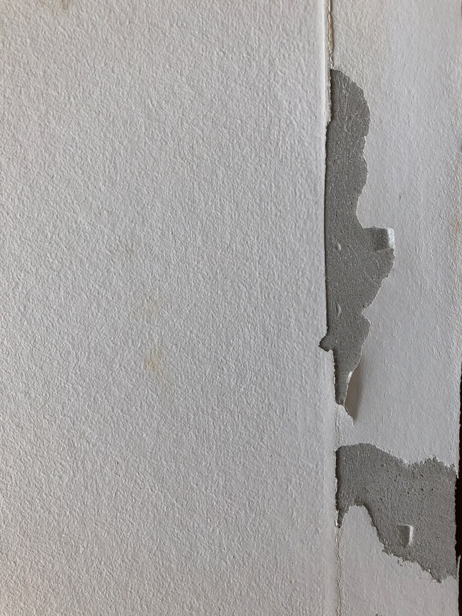

Reparere glasfilt
Hej. Hvordan reparerer jeg bedst filt som dette, uden at skulle filte hele væggen om?
 Vh.
Du fjerner det løse, skær evt en skarp kant med en hobbykniv. Så spartler med sandspartel. Sliber og spartler igen og igen til du er tilfreds. Og så maler du.
