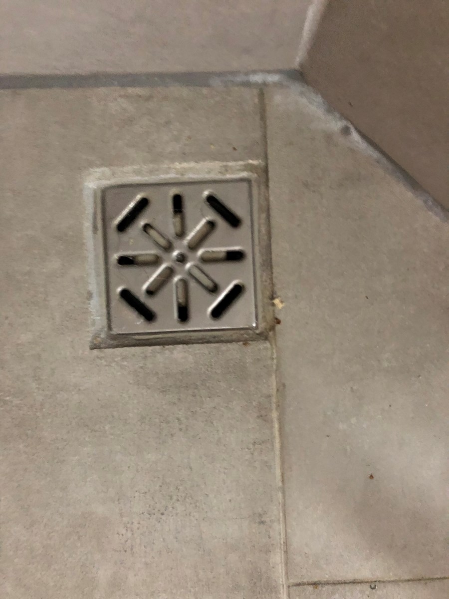

Afløb - kan ikke få rist løftet af Brannigan 181 5800 31-08-2019 14:02 Hej - jeg har et problem med et afløb. Jeg kan ikke få risten væk og derved rense vandlåsen. Er den fuger fast mon? Burde den vel ikke være? 3 svar Følg tråden Annonce Annonce Annonce
christiannielsen 2442 31-08-2019 14:29 Fotoet er for uskarpt til at vi kan se overgangen mellem ramme og rist. Men prøv at rense i overgangen med noget spids eller tyndt. Der er nok kalk som hæfter delene sammen. Denne bruger er slettet og ikke længere aktiv.
Snake 186 5350 31-08-2019 14:30 Den burde ikke være fuget. Måske sidder der slam og sæberester i revnen.Skær med en hobbykniv hele vejen rundt, inden du løfter. Murphy´s Lov: Alt der kan gå galt, vil gå galt, på det værst tænkelige tidspunkt.Finagle´s Lov: Murphy was a F*cking optimist!!
S. Fabrin 19672 4400 31-08-2019 16:29 Det er ikke sikkert at en hobbykniv er nok. Brug lidt vold ved at få et værktøj ned i de skrå revner i hjørnerne til at trække i risten et hjørne ad gangen. fase
